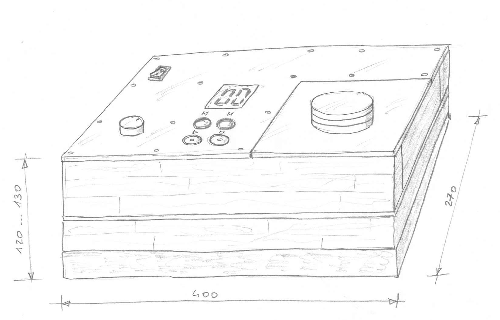

Per l'estetica e l'"interfaccia utente", mi piaceva l'idea di una macchina ultraessenziale, con i 4 tasti fondamentali e un semplice display 7 segmenti per il numero della traccia in lettura o poco più; ora, nessuno dei kit reperibili aveva queste possibilità, per cui ho deciso di fare una semplice scheda a microcontrollore per gestire comandi, display e la meccanica CD-PRO.
Siccome non mi piace particolarmente scrivere FW, ho coinvolto nel progetto un mio collega che parla assembler come terza lingua (convincendolo a comprare a sua volta una meccanica Philips e dividendo in tal modo le spese di spedizione e quelle di realizzazione dell'impianto per i PCB).
L'oggetto finito dovrebbe assomigliare al disegno sottostante ...

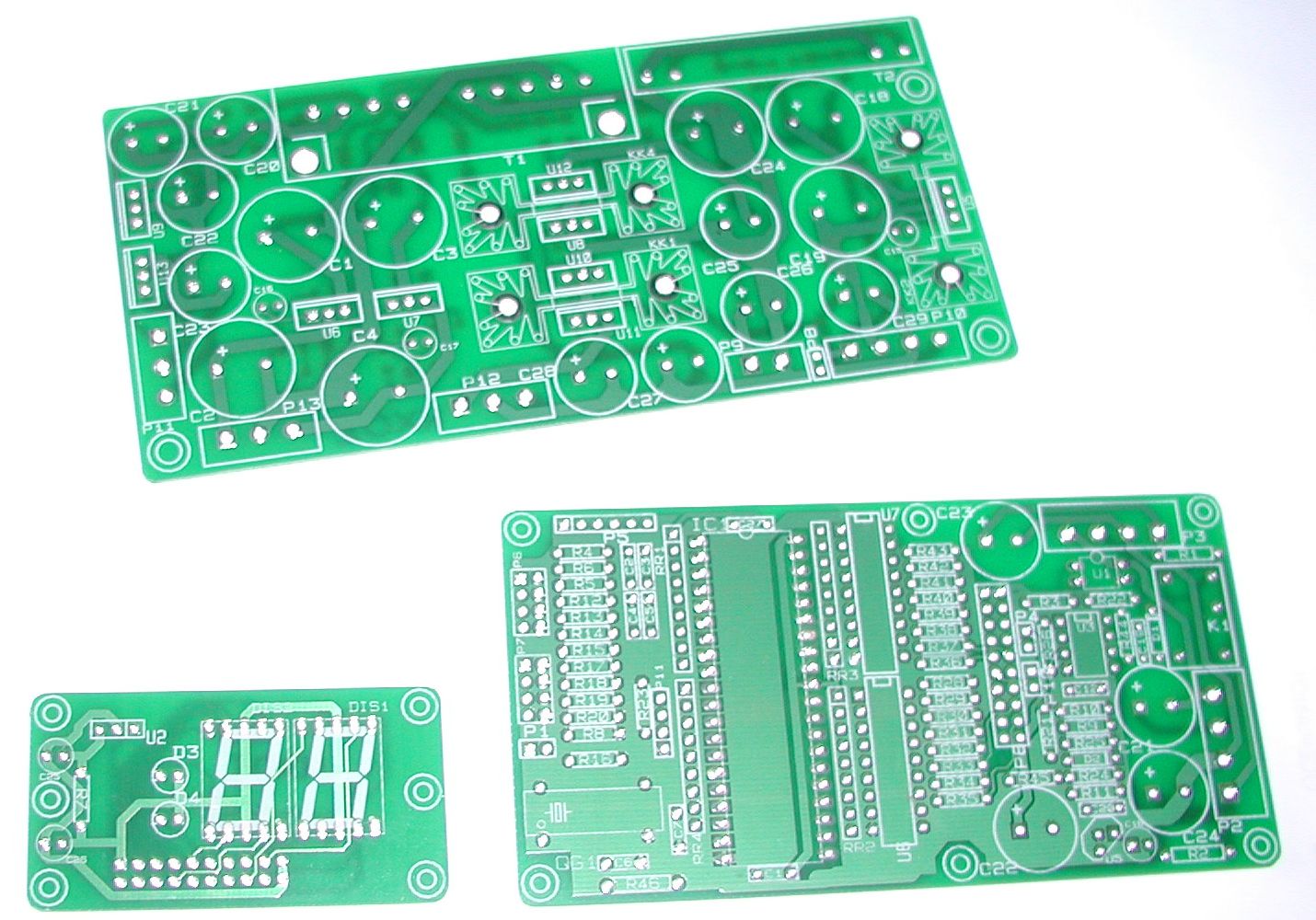

Questi sono i 3 PCB finora progettati (sk. controllo, sk, display e sk. alimentazione):

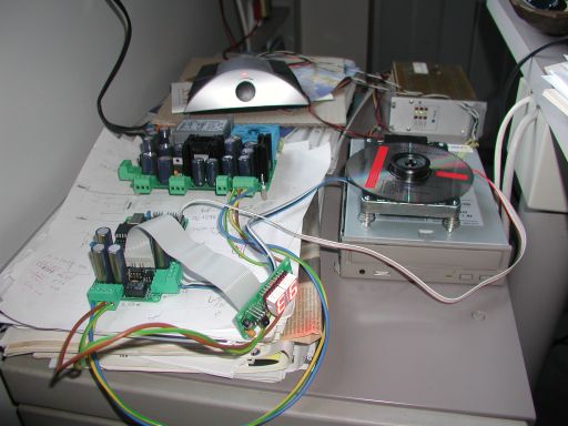

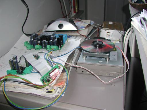

1. costruzione del telaio e dell'elettronica di controllo della meccanica CDPRO, utilizzando l'uscita audio integrata (utilizza un sulla carta decoroso DAC AKM AK4384)
2. costruzione del circuito dedicato DAC con ingresso I2S (dalla meccanica di lettura) e USB (da PC, non si sa mai ...)
Da qualche giorno mi sono arrivati i PCB di controllo e alimentatore, sono in fase di montaggio componenti per permettere il debug del FW di controllo, parallelamente sto lavorando i pezzi del contenitore e finendo di pensare alla soluzione per il DAC.
Non sono esperto di sbrogli di PCB, ma ad occhio sembrano realizzate in maniera molto professionale.

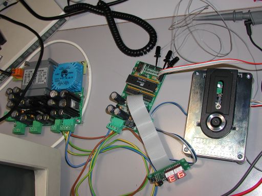

Aggiornamento della situazione:
le schede sono state montate, il FW è in fase di debug.
La prima versione (moolto preliminare del FW) è attualmente in grado di ricevere i comandi da telecomando e comandare il PLAY del lettore, come dalle foto sotto del primo CD testato (B.Dylan, Pat Garrett & Billy the Kid) 8) :
Nel mentre che il mio collega che scrive il FW si gode un mese di trekking in Tibet, è finalmente giunto il momento di dedicarsi alla costruzione del contenitore.
Devo dire che le prime impressioni sul DAC interno, ancorché acoltato finora solo sull'impianto della foto :oops: (quello dell'ufficio), sono molto positive. Staremo a vedere ... e a sentire!

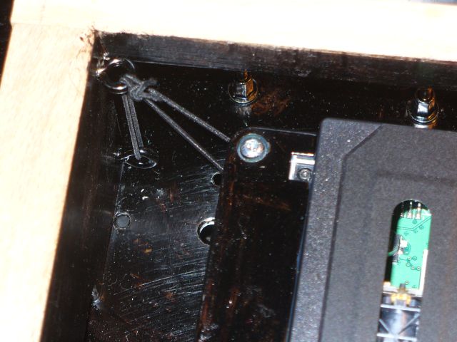

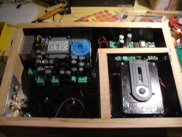

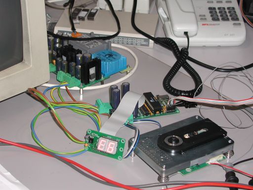

Approfittando delle vacanze natalizie sono finalmente riuscito a mettere in piedi il contenitore :D , ancorché mancante del coperchio superiore completo (tuttora in fase di lavorazione).
Ho fatto diversi esperimenti con le "sospensioni" a molla fornite di serie con la meccanica CD-PRO che non mi hanno convinto fino in fondo (mi sembrava che la frequenza di oscillazione restasse troppo alta), per cui alla fine ho deciso di sospendere la meccanica di lettura CD-PRO con gli elasticini "da mutanda"; la soluzione meccanica risulta comunque semplice e il risultato mi sembra decoroso, occore solo un minimo di cautela nelle operazioni di manipolazione del disco.
Il FW di controllo della meccanica è ad un punto sufficiente a gestire il funzionamento di base della macchina (resta da sistemare qualche "bug" nella visualizzazione sul display), per cui il CD player è entrato a tutti gli effetti nella catena audio a ricompensare della fatica profusa nella sua realizzazione !
Per risparmiare spazio sul server di Audiofaidate allego solo un paio di foto:
Il lettore assiemato:
Particolare della sospensione ad elastici:

il legno non mi sembra il massimo per un CD, anche se tu lo hai trattato/verniciato.
i motivi essenzialmente sono:
1) fa polvere
2) non scherma
campedel
Messaggi: 209
Località: Italy - Bologna
Messaggio da campedel »
1) fa polvere
2) non scherma
Originally posted by marziom - 09/01/2008 : 10:49:16
Osservazioni più che pertinenti e condivisibili.
La scelta del legno è stata dettata da motivi prevalentemente estetici e di smorzamento acustico.

Al termine della fase di collaudo e debug finale del SW, allego per gli interessati schemi elettrici, distinte e gerber delle schede sviluppate, unitamente a sorgenti e binari del SW e ad una breve descrizione tecnica dei (semplici) circuiti progettati.
Se qualcuno è interessato ai circuiti stampati, posso organizzare acquisti di gruppo del set completo dei 3 C.S. al solo costo di produzione e spedizione (evitando i costi di fotoplottatura già sostenuti dal sottoscritto :( ), sapendo che il quadrotto prevede 4 kit completi (i.e. posso mandare avanti l'acquisto ogni 4 io multipli richieste).

ma che è oggi è la giornata della condivisione 8)
primo: GRAZIE! per il lavoro svolto che offrite alla comunità.
poi, propongo agli amministratori, visto che il lavoro è stato fatto cosi bene, sempre se gli autori lo vogliano, perche non lo mettiamo tra i progetti della homepage?
Messaggi: 8116
Been thanked: 65 times
Originally posted by marziom - 06/06/2008 :  19:02:57
Già previsto, per intanto leggete, debuggate e contribuite con i suggerimenti per rendere più chiaro possibile i documenti.
