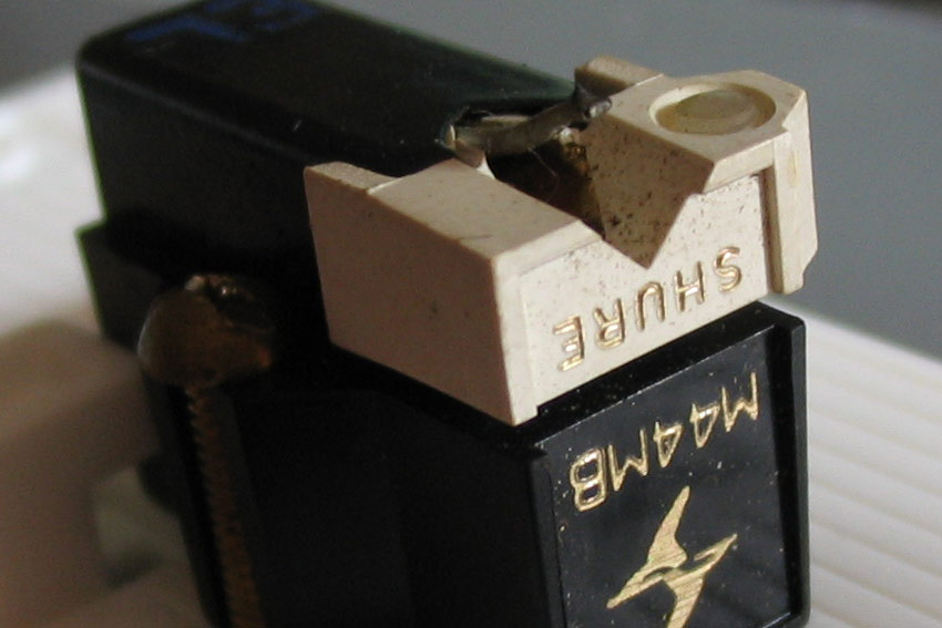

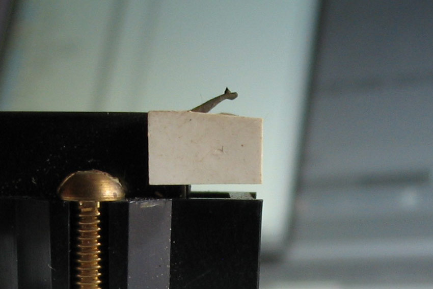

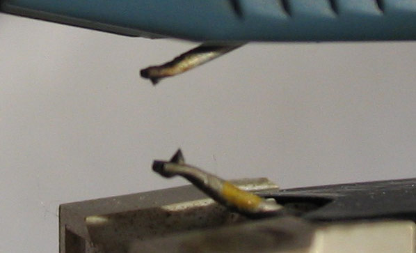

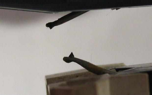

Per i 78 se vuoi sentire rumore ok qualsiasi puntina, se no ci vuole la sua, forse non sai che per riprodurre correttamente le tracce di un vinile (a priscindere dalla velocita...a prop. i 78 non sono di vinile! non pulirli con l'alcol!!!) la puntina deve camminare sui bordi del solco, non sul fondo dove c'è lo sporco, quindi capirai che la dimensione deve essere quella giusta, troppo piccola e vai giu, troppo grossa e non entri nei solchi.
