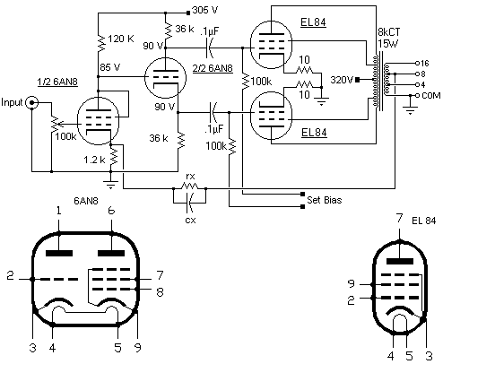

Salve,
in un Pentodo d'ingresso ,quanto si perde in amplificazione, se lo stesso risulta
collegato a triodo ?? vedi ad esempio schema allegato
saluti.-
Pentodo
A parte che lo trovi indicato (generalmente) nel datasheet della valvola, comunque consulta il Radiotron alquanto si perde in amplificazione, se lo stesso risulta
Originariamente inviato da willer - 04/05/2007 : 17:15:33
capitolo 2, sezione 5, pag. 34 (22)
