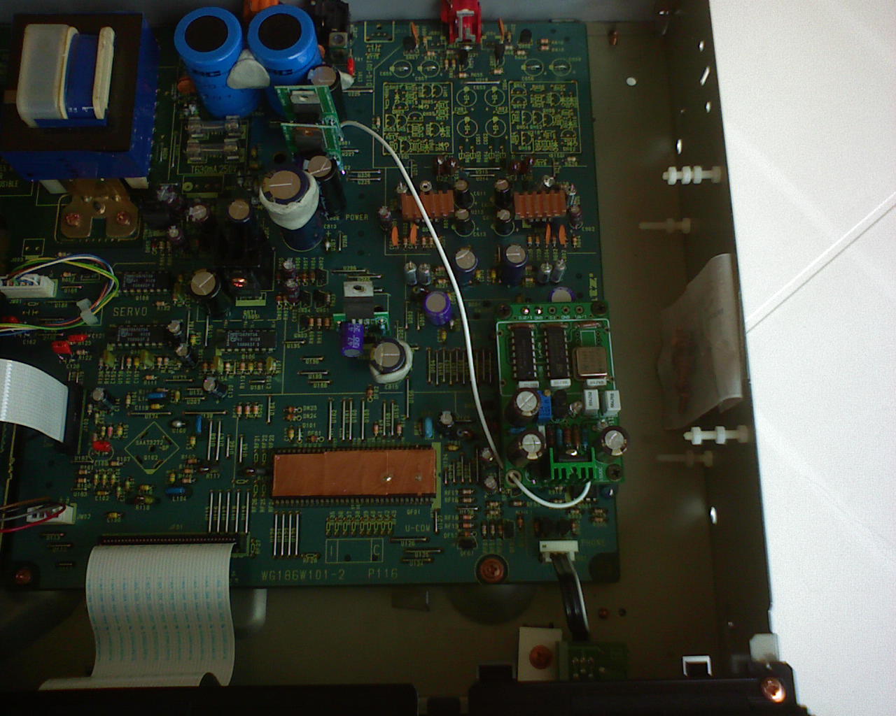

Lo chiedo perchè ho messo le mani su un vecchio cdp 57, piazzato induttanze, dato una cambiata ai caps, messo qualche dissipatore, cambiati i regolatori di corrente..
E sono completamente stupefatto...
Nel senso che il cambiamento del suono è così spaventosamente radicale da risultare incomprimibile...(nello spazio preesistente).
Mi chiedo quindi se qualcuno abbia qualche eccezione in merito a quello o altri set up della stessa serie di macchine.

La parte invece fondamentale sono i filtraggi induttivi volti a eliminare le spuri in RF captate dai chip.
La qual cosa è perfettamente ripetibile in ogni cdplayer, secondo quanto ha già detto in altro 3d Piercarlo.
Io sono molto sorpreso dal fatto di aver usato, al posto del regolatore 7805 dell'alimentatore dei chip digitali"audio" un picoclo regolatore basato sul LM317T.
La sua configurazione è con un caps Oscon 47uF, seguito in uscita da un FC 3300 uF 6,3 volts.L'aggeggio è questo:
http://eddie.dyec.com.tw/diy-products/vrm/vrm.htm
Il risultato, prima del filtraggio induttivo, era già di notevole pulizia. A seguire, la potenza e la pulizia espressa dalla macchina sono impressionanti. E non ho nemmeno usato un dissipatore sul chip.. Mi chiedo se tu abbia da suggerire una precisa e diversa implemetazione del LM317, o se a ragion veduta, per esperienza, sia il caso, per quel che concerne l'alimentatore digitale, +5, di passare a un diverso regolatore.

No, la DCR dovrebbe essere quanto + bassa possibile (i regolatori sono stati regolati sulla tensione prevista per l'apparato).
Prese da Farnell, ho usato EPCOS assiali 2200 uH 4,6 ohm DCR sugli alimentatori stadio analogico.
e 1000 uH da 3.3 DCR (1,2mhz) e 14 DCR (1,6MHZ). sui supply chip digitali
Queste ultime corroborate da 2 ferriti micromanicotto con una Z a partire da 7 ohm a 1 mhz, mi pare.

Giaime, monta regolatori variabili, messi insieme su un millefori,, in modo da facilitare il compito al dac. Vr
Segui poi il consiglio di Piercarlo: le induttanza, mettile in questo modo: regolatore, 1° cap di filtro, ceramico 100n a disco, induttanza, cap circuitale bypassato da ceramico xr7. Vediamo se Piercarlo conferma.

I regolatori: secondo la mia esperienza è opportuno sostituire i regolatori 7812, 7912 della tensione dello stadio analogico, e il 7805 che governa l'alimentatore dei chip digitali, con questi regolatori basati su LM317 e LM337:
Sulla schedina della 12 volts puoi usare dei tantalio da 10uF (farnell 1100479), e per quel che concerne i 5 volts, invece dei 47uF. Io ho usato OSCON SP, perchè li avevo appena bastanti, molto buoni e forse esagerati per questo lavoro, e li avevo presi da
http://hk.geocities.com/wkchenghk2000/orderformEng.htm
Poi per quel che concerne il materiale, io l'ho preso da farnell:
intanto i manicotti di ferrite, ce ne vanno un paio per induttanza, sono questi:
Cod.: 242500 (ogni busta ne contiene 10, ne servono una 20ina).
1) stadio di uscita, alimentazione, +/-12V, al posto della R da 10 ohm, ci va questa induttanza, Cod Farnell 517902, 22000uH Current, DC max:120mA; Resistance:9R; su un reforo di questa, che ha una Fs di 0,8mhz, dovremo infilare almeno due perline di ferrite cod farnell 242 500.
INvece, per quel che concerne i vari filtri per gli iC digitali, sulla +5 dovreste usare queste: Cod Farnell 517896,
INDUCTOR, AXIAL 1000UH
Inductance:1000µH; Inductor type:Inductor; Current, DC max:200mA; anche su queste, occorre infilare due ferriti, in modo che l'induttanza arrivi a lavorare ai 16mhz.
MOlti chip, (tipo alcuni dei TCA0372) all'ingresso della tensione hanno una R da 1 ohm 1/4 di watt. IN questo caso, piuttosto che una induttanza, io ho usato una ferrite cablata (ossia quelle col filo già saldato dentro) prese da Eddye Wang, quello dei regolatori, ma bisogna chiedergliele!!!.
Resta ovvio che a questo punto diventa critico il condensatore elettrolitico di bypass che per lo stadio analogico sarà un cerafine. Bene, io ci metterei un Panasonic FM, 220uF 25V.
Invece, per quel concerne il cap di bypass degli IC digitali, saranno, per i 220Uf tutti Oscon SP.
(anche c 504), mentre, per tutti i 33uF e 47uF 16 volts, che trovi in giro, userei Oscon da o 47uF o direttamente 100uF Rubycon ZL (esempio c126 sulla scheda della meccanica)
Per i diodi, io userei per la parte digitale e analogica BYW27-200 passivati in vetro, corpo sod57 (25nS)

Ai fini di promuovere un tipo di elaborazione non difficile e
dal notevole risultato, posto una immagine dell'interno del player, dal quale si dovrebbe evincere
la scarsa invasività complessiva delle modifiche.
Questo è il penultimo set up.
Dalle foto non si vede il filtro di rete ricavato nella zona di ingresso AC.
