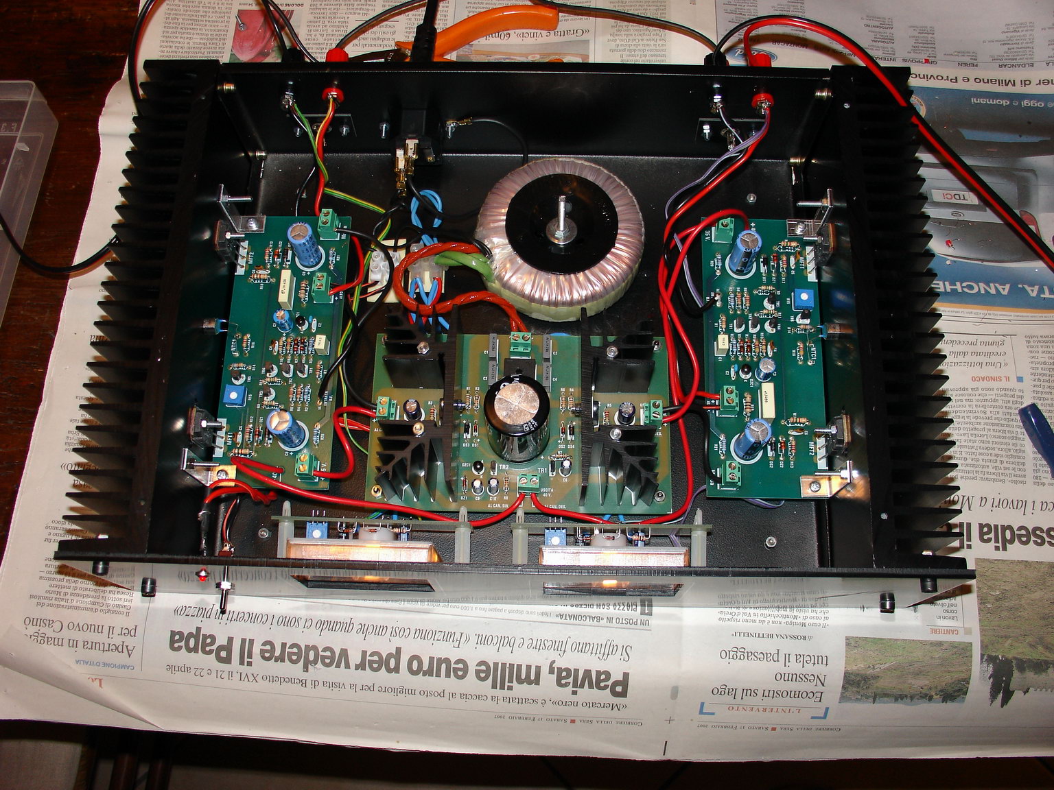

- Messaggi: 1061
Dunque....
1) Effettivamente le alette di raffreddamento su cui sono montati gli LM317 diventano belle roventi.....non si riesce a tenerci su il dito.
2) Tra dissipatore e LM317 non c'e' nessun isolante, o almento quelli di NE non hanno scritto che ci si deve mettere dell'isolante tipo MICA.
Vi allego la foto del montaggio...

Dunque, questo ampli non ha condensatore sull'uscita: è il kit 1469, non so se posso allegare lo schema senza infrangere nessun copyright, mi pare comunque che in questo thread lo schema sia già stato linkato.
A occhio e croce i LM317 non necessitano di isolamento dai loro dissipatori, SE (ripeto SE) questi sono debitamente isolati sia dalle piste, sia dalle viti e dai dadi che vedo in quella zona. Prova a controllare col tester, misurando la resistenza in continua tra il tab metallico dei LM317 (la parte con l'occhiello dove si avvita al dissipatore) e la massa/telaio che dir si voglia, dovrebbe misurare infinito.
Hai attaccato i mosfet al telaio con la mica isolante E la rondella isolante, come c'è scritto nelle istruzioni?
Hai provato a scollegare i moduli dell'amplificatore dall'alimentazione, facendo andare solo quest'ultima, e vedere se c'è la tensione giusta all'uscita?
- Messaggi: 1061
Bravo Giaime,
il kit e' proprio quello che tu hai detto.
Verifichero' l'isolamento degli LM317 ma credo sia a posto.
Si , lo chema l'ho postato all'inizio di questo thread.
Si , tra mosfet e dissipatore c'e' la mica isolante ed ho anche verificato l'isolamento.Tutto OK.
Si , la tensione del modulo amplificatore e' giusta anche se diversa da quella indicata da NE sulla rivista.
Anche loro hanno confermato che l'alimentazione deve essere di 30V.

Ciao a tutti!
E' passato più di un anno ma nutro ancora speranze...
Sono uno studente (primo anno ancora, quindi diciamo totalmente ignorante) di ingegneria elettronica, da parecchio smanetto con circuitini e vari e 4 anni fa comprai questo kit (LX1469) nella speranza di ottenere qualcosa di buono.
Beh vi riassumo quel che ricordo della storia:
- montai tutto (tutto isolato, controllate le stagnature, etcc)
- tarai un canale: perfetto
- stacco, attacco l'altro: giro, giro il trimmer... ad un certo punto stac la corrente schizza su per conto suo.... spengo tutto subito
- risultato: un LM317 fumato. cambio. provo...
- mi trovo nella situazione di Gabriele: un canale a temperature dieverse dei MOS, l'altro no. un canale che non si riesce a portare alla corrente richiesta, l'altro fa 'tac' e poi diventa instabilissimo (passata una certa soglia di corrente di riposo). LM317 che diventano bollenti in queste situazioni (nonostante sul ramo primario non scorrano tanti ampere e questo come DIAVOLO è possibile?!?)
Son appunto 4 anni che è chiuso in armadio, ci possiamo fare qualcosa o devo gettare la spugna??
Grazie in anticipo,
Diego

- Messaggi: 1061
Ciao Diego,
io ti posso dire che ho gettato la spugna.
Anche con le modifiche fornitemi dal supporto NE non sono riuscito a farlo andare bene.
Secondo me poi la dissipazione dei LM317 e' troppo alta.
Un progetto nato male.
Ho riutilizzato il tutto per costruirmi un Hiraga 20 watt in classe A che va benissimo.

Riprogettalo ; ) riutilizzando i componenti. Questa volta però, con la stabilizzazione attiva della corrente a riposoSon appunto 4 anni che è chiuso in armadio, ci possiamo fare qualcosa o devo gettare la spugna??
