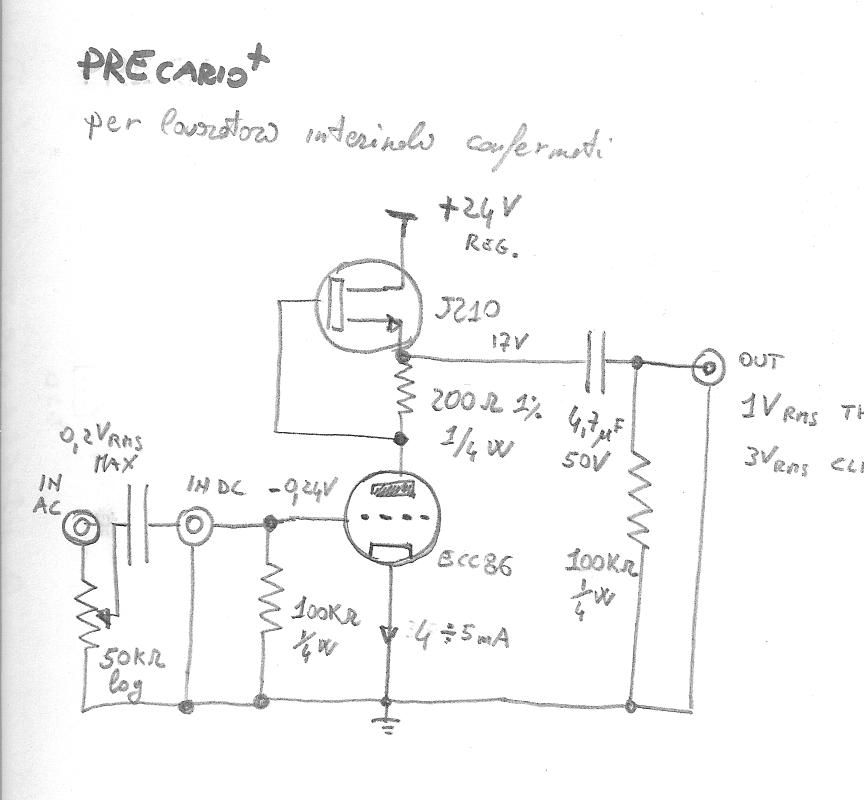

Con la ECC86 e soli 12V si riuscirebbe a polarizzare intorno a 0.4V e 2mA di corrente e con un trafo 5k:600 il guadagno dello stadio sarebbe di circa 3 (10dB). Il problema è che con questa polarizzazione si riescono a gestire segnali bassi in ingresso.
Ma non possiamo alimentare a 24V? Sarebbe molto più flessibile.

E se invece di un trafo che costa e pesa si usa uno SRPP?? Servono sempre 24V IMHO
Ciao
---------> DISCLAIMER: ooops credo di aver detto una fesseria ... scusate <---------

12V perchè il Tamp non va a 24V. Inoltre ci sono già molti alimentatori tipo Notebook a 12V. Mettere una batteria aggiuntiva solo per il pre mi sembra un controsenso. Se si trovasse un tubo con 50mA di filamento ancora meglio, per non sprecere l'autonomia delle batteria.
Come specifiche basterebbe un guadagno 1, ma imho meglio 2 o 3 per collegarci ipod et similia, una banda -3dB 40Hz -1dB 70Hz e una impedenza di uscita di qualche Khom.

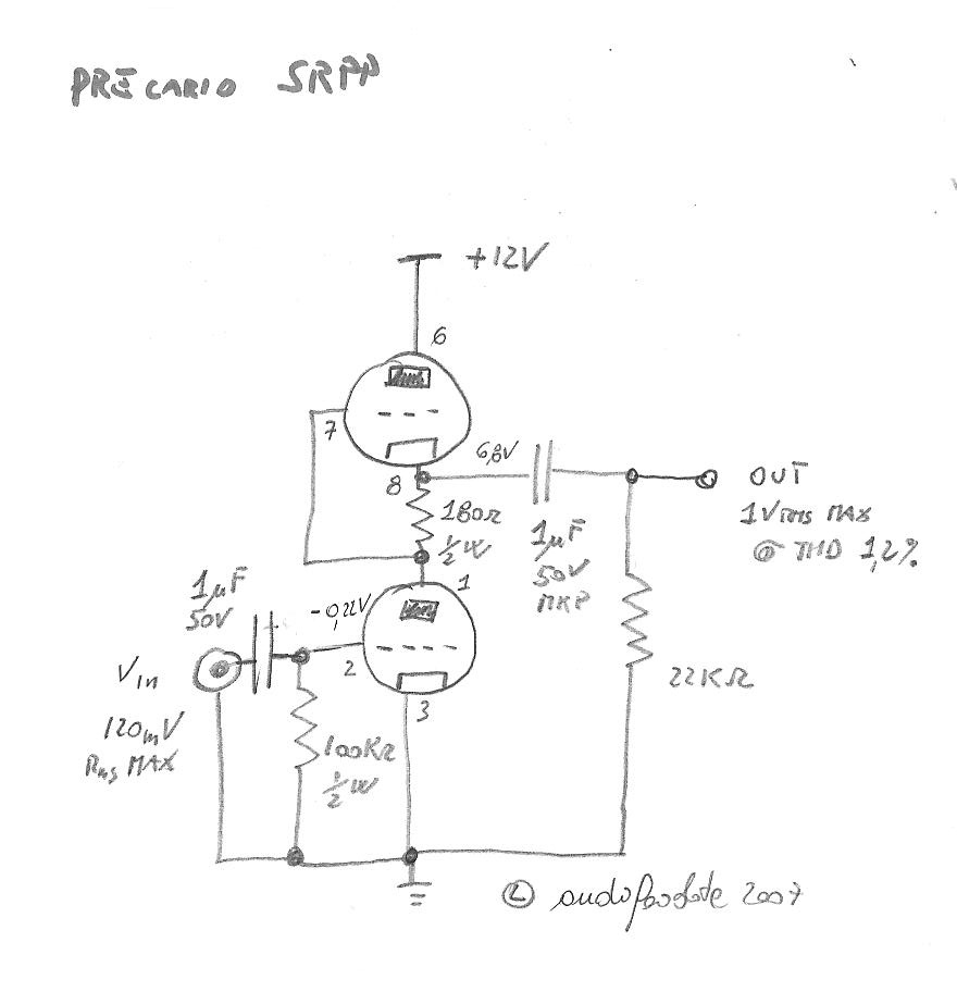

Ieri ho messo in prova un semplice stadio a 12V con ECC86.
Ranodo 3.3K Rcatodo 180ohm Rgriglia 100Kohm.
Per funzionare funziona, fino ad un carico di 10Kohm. Ci sono alcune cose che non mi tornano, probabilmente tira molto di griglia.
Per fare un uscita a trasformatore servirebbe una induttanza primaria molto alta, dato che ha una resistenza interna di 8-10Kohm. Pero' avendo una corrente molto bassa forse si puo' fare.
Dipende molto anche se si vuole un guadagno unitario, nel caso un cathode follower dovrebbe andare senza troppe complicazioni.
Peccato per le valvolette a 50mA di filamento, che lavorano tutte nell'inteorno di 90V. La Ecc86 consuma tutto per il filamento. Non è un grosso problema per l'alimentazione mediante alimentatore da rete o per una batteria 12V da macchina.

Inviato: 29 gen 2007, 20:03
da michele.buzzi
Salve a tutti,
Questa sarebbe la mia personale interpretazione della Eresia o Precario che dir si voglia :D
Immagine
Un po di dati dalle simulazioni SPICE:
Carico 5k:
1 Vrms -> THD 0.5%
Circa a 1.5 Vrms i CCS iniziano a lamentarsi e si è al clipping.
Carico 20k:
1 Vrms -> THD 0.3%
Clipping a 2 Vrms
Carico 100k:
Prestazioni analoghe al 20k
Risp in frequenza 10Hz-fino a non si sà perchè manca la modellizzazione delle Cmiller.
Se avete voglia di provarlo provatelo....Dovrebbe esserci tutto.
Saluti

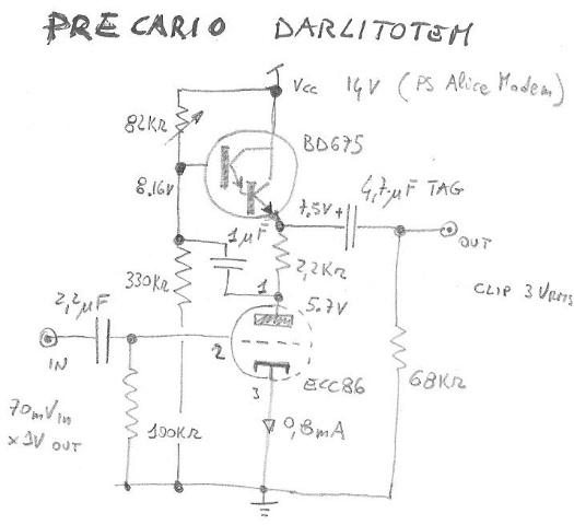

Inviato: 30 gen 2007, 01:03
da plovati
La ECC86 polarizzata a catodo comune con i valori detti (100kohm griglia 180 ohm catodo 3,3Kohm anodo) tira qualche uA di corrente di griglia. 4 valvole su 4 (Philips NOS perfette) presentano questo comportamento.
Il catodo si posiziona a 0,18V in media ma mi trovo -0,15V in griglia.
Questo obbliga a mettere un condensatore anche in ingresso.
Si potrebbe tentare anche una polarizzazione per grid leak, con una Rgriglia tuttosommato bassa dai 330 ai 480kohm, evitando i 180ohm sul catodo.
La sorgente di segnale deve presentare una impedenza sufficientemente bassa. Con 1Vpp in ingresso mi trovo circa 4Vpp in uscita. La sinusoide sembra buona e l'impedenza di uscita sufficientemente bassa per pilotare uno stadio con Rin >50Kohm.

Inviato: 30 gen 2007, 17:57
da plovati
Datasheet Amperex:
http://www.mif.pg.gda.pl/homepages/fran ... 6/6GM8.pdf
interessante notare che Amperex dà come condizioni di polarizzazione per applicazioni di amplificazione, proprio il grid leak e con una R griglia proprio di 100kohm.
Dati confermati da Telefunken:
http://www.jogis-roehrenbude.de/Leserbr ... C86_TE.pdf
In rete http://www.audioasylum.com/forums/welbo ... /2337.html
dicono che la corrente di griglia aumenta molto sottoalimentando il filamento sotto i 5.5V. In realtà anche a 6.18V (non riesco ad avere 6.3V precisi) si ha qualche uA di griglia, come confermano i datasheet citati.
La corrente di fuga di griglia di tale entità ha due effetti: il primo positivo di permettere la polarizzazione evitando resistenza di catodo e con una r griglia di valori ragionevoli per contenere la rumorosità, il secondo negativo va ad aumentare la distorsione.
E' probabile cha la gran parte della distorsione del tubo sia dovuta alla componente di corrente di griglia, che arriva fino al 10% della corrente anodica in alcune condizioni. Secondo la discussione citata precedentamente la distorsione non è udibile fino a sotto i 5V di alimentazione filamento, ma che anche una THD del 3% è difficilmente discriminabile su segnale musicale.
Bisogna trovare una soluzione a questo problema, per esempio interponendo un buffer a bassa impedenza in grado di pilotare la griglia con la corrente richiesta dal tubo senza far muovere la tensione applicata.

SRPP:
Immagine
rispetto al catodo comune presenta un guadagno maggiore, una minore sensibilità al ripple, e l'eliminazione della resistenza da 10W, nel caso si realizzi una versione stereo. in questo caso i filamenti delle due valvole necessarie saranno connessi in serie e alimentati dai 12V.
Come caratteristiche soniche, a prima impressione, presenta un suono più dolce del cathode follower e mantiene una buona presenza in gamma bassa (deve essere una caratteristica della valvola, :?: ). Le voci femminili sembrano più nitide.

Inviato: 13 feb 2007, 23:53
da plovati
Immagine
_________
Piergiorgio
Originally posted by plovati - 07/02/2007 :  22:12:59
I 24V sono scomodi, servono troppe batterie, non si puo' usare in macchina, si butta via un sacco di potenza per i filamenti..
Il precario+ con opportuni adattamenti funziona anche a 12V e mi dà quasi 2Vrms in uscita con carico >100Kohm. Vorrei un poco migliorare distorsione e resistenza di uscita.

continua la saga delle lampadine a batteria.
Questa configurazione, su cui sto sperimantando da qualche tempo mi pare abbastanza valida e poco utilizzata.
Non sapendo come definirla, per comodità la chiamerò Darlitotem (copyright audiofaidate 2007) :) .
Il punto di partenza è il classico totem ibrido con valvola in catodo comune e carico attivo a JFET. Per abbassare la resistenza di uscita e aumentare il carico visto dalla valvola, è necessario aumentare la transconduttanza del dispositivo superiore.
Cosa meglio di un transistor? La gm di un comune BJT è Ic/VT, pari a circa 40mA/V a temperatura ambiente e 1mA, più del doppio dei rari e ricercati JFET 2K170. Ma non va dimenticato che l'elemento attivo superiore deve avere anche alta impedenza di ingresso.
In un totem la resistenza sulla placca viene vista dall'elemento inferiore moltiplicata per un fattore che è tanto più alto quanto più il guadagno dello stadio superiore è vicino a 1, tanto più cioè il teminale alto della resistenza si muove dinamicamente come quello basso.
Alta impedenza di ingresso, guadagno di tensione vicino a 1... lo stadio più adatto è un emitter follower a darlington.
Invece che metterlo in cascata allo stadio a vuoto, perchè non metterlo sopra, in modo da aumentare anche il PSRR?
Ecco che alla fine delle considerazioni riportate, e scartando darlington ibridi JFET-BJT per la difficoltà di trovare un punto di lavoro in continua stabile e sicuro, si giunge alla topologia circuitale sottoriportata:
Immagine
la resistenza da 82K si può sostituire con un trimmer da 100Kohm per stabilire il punto di lavoro che permette la max dinamica (Vout DC circa a Vcc/2). Le prestazioni elettriche della configurazione riportata sono:
guadagno 13.7
BW (-1dB) 12Hz 250kHz
clipping Vout max 3Vrms su 27Kohm
THD a 2Vrms 1%, seconda armonica -40dB, le altre inesistenti
THD a 1Vrms 0,78%, seconda armonica -50dB, le altre inesistenti
resistenza di uscita 420ohm (delta V tra vuoto e 27Kohm 15mV su 1V)
a 1Vrms out ho il seguente spettro:
Immagine
collegato ad un amplificatore da 20W con 300mV in si sente un poco di fruscio nel tweeter, a causa della ampia banda del sistema. Potrebbe valere la pena limitarla a 50KHz, mettendo un condensatore di piccola capacità in parallelo alla resistenza da 330Kohm.
Il darlington BD675 è quello che ho in casa ma non è il più adatto a questa applicazione. Si potrebbe costruire un darlington migliore con una coppia di transistor di segnale o, per non perdere tensione preziosa con questi valori di Vcc, utilizzare un darlington PNP-NPN.
Il darlitotem è uno stadio promettente per preamplificatori (6DJ8 a 100V ha prestazioni notevoli in questa configurazione) e come driver di valvole che richiedono tensioni piuttosto basse ma pilotaggi energici (6336?).
EDIT corretto formula gm BJT che mi hanno segnalato essere invertita

Inviato: 09 feb 2009, 16:00
da plovati
Pare sia tornato di moda il precario.. ecco allora la versione SziklaiTotem :
Immagine
sostituendo il darlington con una coppia Sziklai PN-NPN di transistor di piccolo segnale e alto beta (BC549C e BC559C), si guadagna in dinamica e in minore distorsione.
Lo schema proposto pilota senza problemi anche carichi di 3Kohm, e mostra una distorsione ridotta del 50% rispetto allo schema con darlington. A 700mVrms la distorsione è molto bassa, ai limiti del setup di misura utilizzato (0,03% con Visual
Analyzer e scheda Nuova Elettronica).

da robertor
risolto o almeno sembra alle mie orecchie.
il frusciante e' diventato assolutamente silenzioso dopo averci montato un pot da 50K in ingresso.
ora suona alla MAIUSCOLA e vedremo la sfida SRPP vs PREtenzioso.
grazie a tutti per l'aiuto.

Re: PREcario (C) pre linea a batteria
Inviato: 23 gen 2011, 10:59
da plovati
Calma e gesso.
Di quale versione stiamo parlando?
Quella con SRPP:
Immagine
Come scritto, questa versione impiega la polarizzazione per GRID LEAK, cambiando valvola e tensione di alimentazione bisognerá aggiustare sperimentalmente i valori delle resistenze di griglia e di catodo.
Di quanto non sono in grado di prevederlo, non avendo mai usato le 6H30 et similia. Comunque a cambiare due resistenze ci vuole poco, i valori giusti sono quelli che faranno tirare qualche mA di corrente alle valvole, con una tensione di uscita circa metá di quella di alimentazione e una polarizzazione di griglia della valvola bassa sufficientemente negativa, abbastanza per non andare in griglia positiva con il valore di progetto desiderato del segnale di ingresso.
Inviato: 23 gen 2011, 11:40
da superfigone
Con 80v io partirei da 180 ohm a scendere, ma aggiungerei una seconda resistenza da 180 ohm fra catodo e gnd della valvola bassa, esperienze non ne ho ancora fatte con questa valvola ma vedo che quasi tutti la polarizano con oltre 10ma

Re:
Inviato: 15 ago 2015, 10:14
da lupo137
Immagine
salve a tutti e scusate se ho riesumato il topic,ma mentre ero alla ricerca di un Pre a 12v da costruire sono approdato qui.
Ammetto di non essere chissa che cima con i valvolari,ma non riesco a capire(nello schema) cosa è quel Lch in alto a destra.
Inoltre nella piedinatura della valvola i numeri tra le parentesi rappresentano i collegamenti per l'altro canale giusto?
spero di anon aver tirato qulache castroneria,ma spesso preferisco chiedere e passare per ignorante che parlare ed essere un IDIOTA.
grazie e complimenti per il FORUM
_________
Piergiorgio[/quote]
Inviato: 20 ago 2015, 06:58
da vince
Lch = Left channel
Re: Re:
Inviato: 20 ago 2015, 10:02
da UnixMan
lupo137 ha scritto:non riesco a capire(nello schema) cosa è quel Lch in alto a destra.
come ha giustamente detto Vincenzo, è banalmente l'indicazione del collegamento dell'alimentazione verso l'altro canale. :)
lupo137 ha scritto:Inoltre nella piedinatura della valvola i numeri tra le parentesi rappresentano i collegamenti per l'altro canale giusto?
sì, sono quelli dell'altra sezione del tubo (che contiene due triodi uguali, indipendenti - tranne che per il riscaldatore in comune).
Inviato: 20 ago 2015, 20:53
da lupo137
Quindi con una valvola faccio due canali???
Inviato: 26 ago 2015, 13:38
da UnixMan
lupo137 ha scritto:Quindi con una valvola faccio due canali???
sì.
