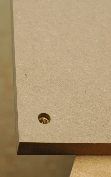

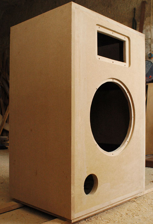

Rispondo io, non per passare davanti a Vincenzo, ma perchè sto facendo la stessa cosa su un progetto simile:
I piedini
Nel mio caso utilizzero quelli antivibrazione con supporto sferico inserito in cono di materiale plastico che si utilizzano comunenmente per le macchine utensili. Ma si possono utilizzare tranquillamente punte, coni,...
I piedini
- Messaggi: 119
- Iscritto il: 01 mar 2006, 13:23
Si, confermo quello che ha scritto Paolo. Anch'io utilizzerò un tipo di piedini per macchine utensili, lo stesso che ho usato nel mio rack autocostruito, in acciaio zincato e gomma dura. Sono comode perché permettono la loro sostituzione con qualsiasi altro tipo di piedino standard M8. Visto il peso dei diffusori (siamo sui 45Kg per mobile escluso il fonoassorbente e gli altoparlanti!) le punte sono da scartare a priori...
Per il montaggio basta fare un buco da 10mm passante e avvitarle (sono autofilettanti) dalla parte opposta a quella dove verranno avvitati i piedini. Esistono in ottone e alluminio, ma sono molto meglio le prime.

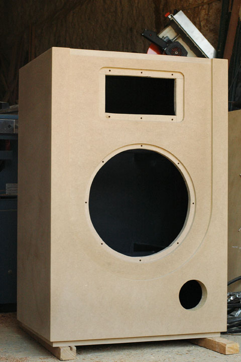

Non posso trasferirle a casa prima della verniciatura: pesano 45kg cadauna e non me la sento di caricarmele addosso due volte! Sì, userò la lana riciclata. Devo capire quanta me ne serve, però.. Non so se procedere "alla Wayne" o in maniera tradizionale.
I fori per i tubi sono da 10cm.

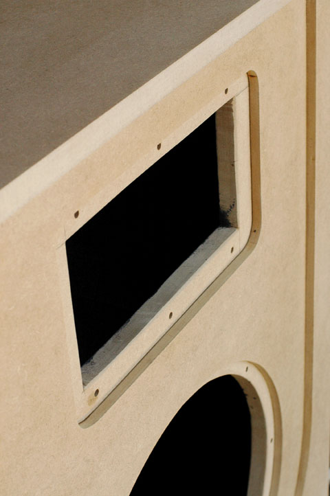

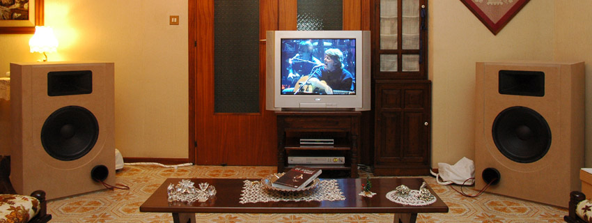

Eccomi qua!
Ho comprato il fonoassorbente: cardato di lana da 2 cm
Ho rivestito tutte le pareti, precedentemente trattate con antirombo. Ho collegato altoparlanti e Xover e ho fatto i primi test.
Anche se si devono ancora rodare i woofers, le prime impressioni sono molto positive! l'incrocio tra woo e tw è perfetto, la dinamica pazzesca e il basso molto pulito e velocissimo. Per il momento sto facendo "scioglere" le sospensioni. In due giorni il basso si va assestando, con maggiore presenza nei mediobassi. Appena finisco il rodaggio vi farò sapere di più sulla timbrica. Il volume d'ascolto è triplo rispetto ai miei precedenti diffusori (Digtex Alma modificati).

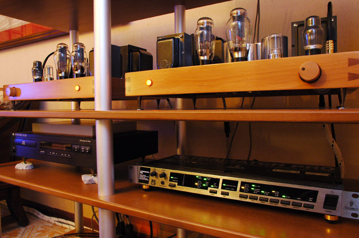

Ma hai anche il Behringer...
Anche gli ampli sono venuti molto belli. La prossima volta provo anche io a mettere le code di rondine sul frontale anzicchè di lato.
Sei fortunato che tra casa mia e casa tua ci saranno un migiaio di chilometri, di cui una parte di mare, altrimenti questa sera questa sera dovevi aggiungere un piatto a tavola.
Immagino si inutile chiedere la differenza tra le piccole raffinate trombe con i Fostex 103 e la potenza di queste nuove. Nessun rimpianto per la gamma media e in particolare le voci?
- Messaggi: 119
Ciao Paolo. Il suono è completamente diverso! sono estremamente più dinamiche e comunque timbricamente neutre. La qualità e l'estensione del basso non sono affatto paragonabili: sono molto rapidi, profondi e precisi nelle Pi! niente "boomy" o code. L'unità a compressione si comporta egregiamente sulle voci maschili (zona critica, visto il taglio a 1600) emolto bene anche sulle femminili. Qualche piccola risonanza si avverte sui medio/alti ma penso di riuscire a risolverla "appesantendo" un po' la tromba in ABS con dello stucco per lavelli. Certo, due belle trombe in legno, magari esterne, sarebbero state il massimo.. ma già è una conquista il fatto che sono riuscito a convincere tutti a mettere in casa due elettrodomestici in più..
