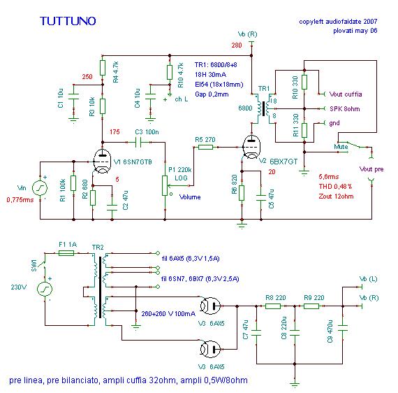

Preamplificatore a trasformatore, ampli per cuffia, ampli per casse da PC, tutto rigorosamente valvolare e di costo ragionevolmente basso.
Questo è tuttuno, nato da un'elaborazione del precedente Cuffiolo, ampli per cuffia basato su un SE di 6BX7.
In breve:
scelta di valvole 'audiofile', circuito Single Ended per i vantaggi in termini di semplicità, prestazioni soniche e robustezza.
Capacità di pilotaggio di cuffie elettrodinamiche a 32ohm ad alta sensibilità (io ho delle Grado SR60).
Set di trasformatori ottimizzato per il progetto ma di costruzione e costo minimi compatibilmente con le prestazione volute.
Cablaggio interamente non schermato su basetta in legno.
Controllo di volume a 'sandwich' tra le due sezioni.
Accoppiamento d'ingresso DC e ad alta dinamica.
Capacità di pilotaggio di normali diffusori domestici. I 300-500mW di cui è capace (limitati dalla impedenza di uscita) sono sorprendentemente tanti. Più volte la sera ho dovuto abbassare il volume !
I due avvolgimenti secondari in serie da 8 ohm si possono usare per fare un pre bilanciato, caricando ciascun avvolgimento con una resistenza da 100 a 330ohm e connettendo il centrale a massa. In questo caso per avere l'uguaglianza tra le due uscite sarebbe meglio impiegare un trimmer di regolazione fine.
Tuttuno anche con lo schema che riporta in una sola pagina tutti i dati utili a replicare il progetto.

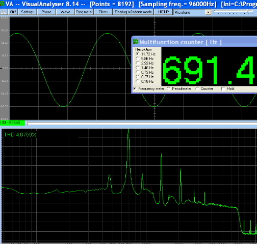

3V rms out su 600 ohm
THD 0,17% THD+N 1.1%

Giocando sul valore di R3 e la presenza o meno di C2 si ottengo tutte le composizioni volute dello spettro, sempre comunque di seconda e terza armonica, ma variamente distribuite. Un modo semplice, efficace e divertente per sperimentare. R3 puo' andare da 7,5K a 22K, C2 si può lasciare o togliere. L'impostazione sonica generale è la stessa, ma le sfumature e il comportamento al clipping variano anche di molto.

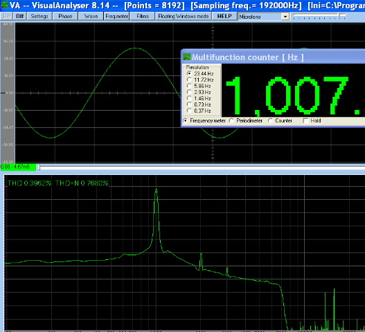

Distorsione su carico 6,8ohm a 1W (2,6V rms):

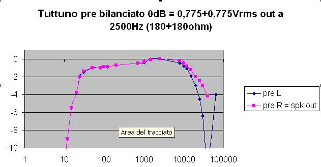

come pre bilanciato, mettendo il centrale del secondario a massa e usando due carichi da 180ohm per ciascun ramo.

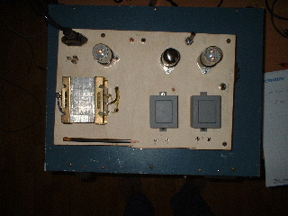

una vista da sopra per avere un'idea delle dimensioni. La distanza tra trafi di uscita e di alimentazione così come la disposizione di ingressi e uscite serve a minimizzare il rumore indotto (i 50Hz captati dai vari loop di segnale):
E perchè non lasci il CT flottante??

Faccio una domanda scema.
Il secondario del TU e' in serie quindi se prelevo il segnale dal centrale avro' una uscita con 8 ohm di impedenza mentre se prelevo il segnale dall'altro ramo avro' una uscita da 16 ohm .
Corretto?
Messaggi: 8095
Been thanked: 61 times
Corretto?
Originally posted by gserpentino - 09/01/2007 :  11:23:01
8+8=32 ohm , per i trasformatori :D
