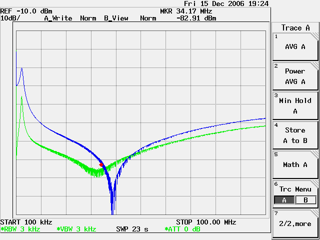

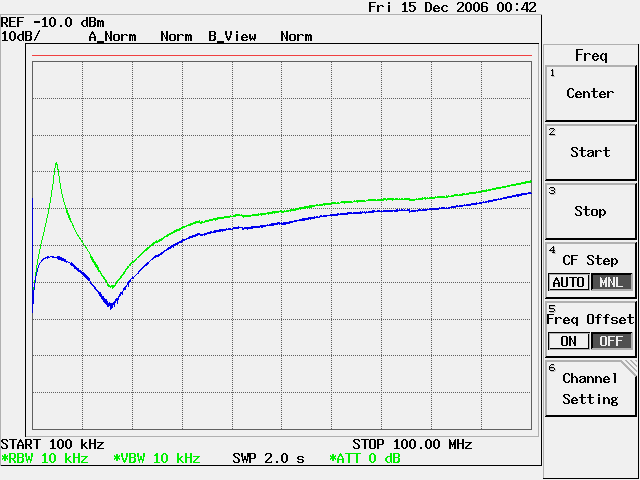

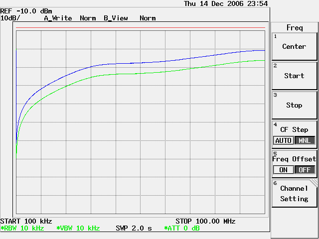

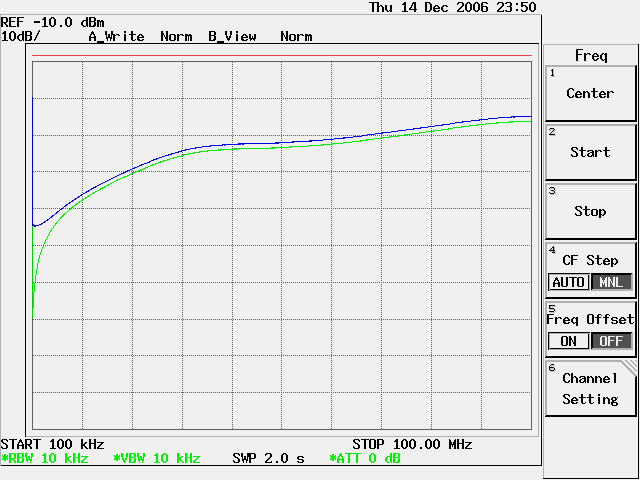

OSCON 100u (VERDE) vs Panasonic FC 2200u (BLU)
Analizzando le curve si può notare ciò di cui parlavamo all'inizio della discussione:
- l'andamento a frequenze relativamente basse, tra 100 kHz e 1 Mhz (e naturalmente a quelle inferiori, gamma che l'analizzatore non contempla ..sigh ) è dominato dalla ESR, con l'OSCON che regna sovrano (ribadisco.. da usare con cautela!), non da meno il Pana FC ..e il 'crappy' Jamicon che vale il prezzo che costa!
- la zona a frequenze più alte è invece influenzata dalla ESL del condensatore, con implicazione dirette della geometria del componente.
Difatti il 'crappy' Jamicon è più stretto e alto dell'OSCON, che a sua volta è (naturalmente) più piccolo del FC 2200uF ..e tutto ciò è palesato dai grafici
Buon AudioFaidate!
Roberto

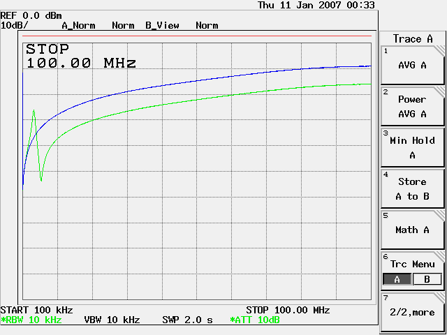

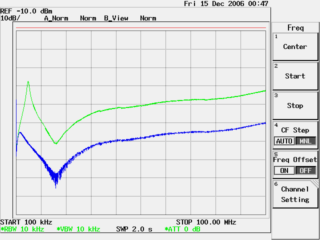

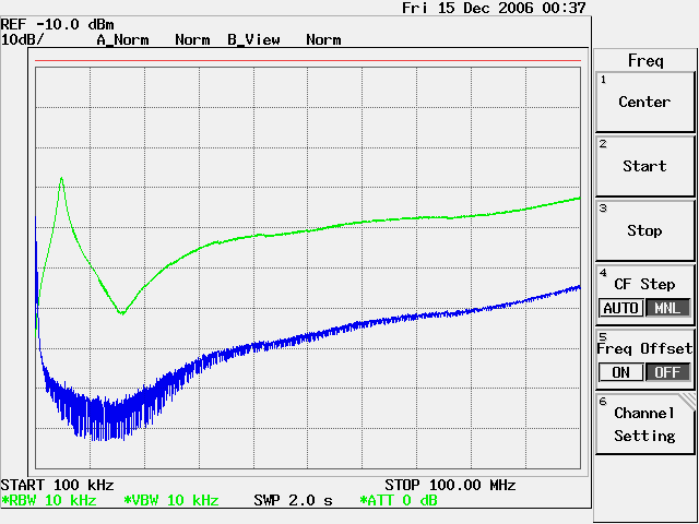

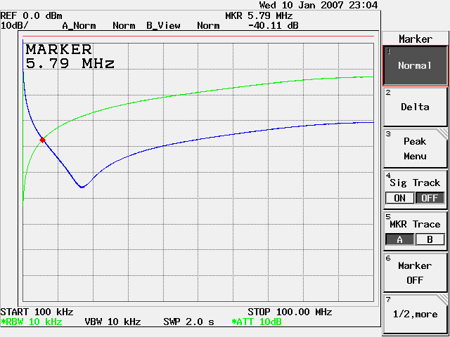

OSCON 100u + Filtro 3 pin muRata (VERDE) vs ( OSCON 100u + Res Carb 1R serie ) + Filtro 3 pin muRata (BLU)
mhh.. la presenza di una resistenza - non smd - in serie al condensatore elettrolitico produce degli effetti curiosi! ..indagherò più approfonditamente, nel mentre... se volete avanzare ipotesi
Buon AudioFaidate!
Roberto

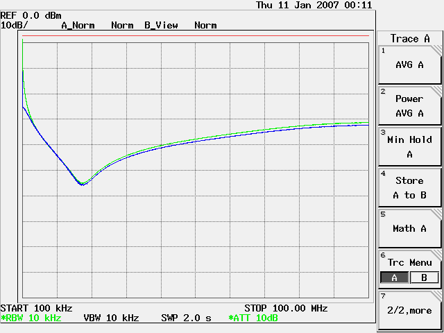

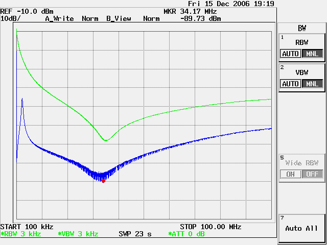

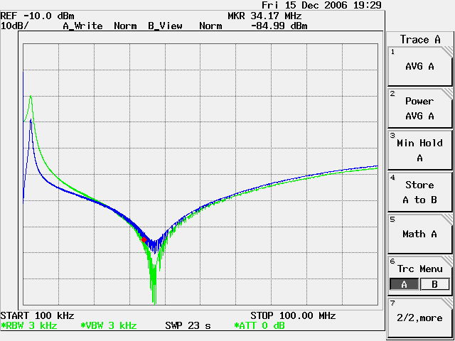

rosso - 100uF crappy Jamicon
viola - 100uF OSCON
verde - 1uF Wima
giallo - 1uF Audio polypropylene
blu - 1uF stacked poliester
Per ora ho concluso!
