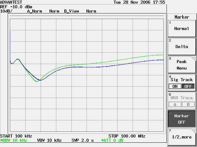

..a proposito di bypass ad alta frequenza:
ecco l'effetto del posizionamento di un condensatore poliestere 1 uF (simil-wima) in posizione trasversale (verde) e longitudinale (blu) rispetto alla pista che by-passa. Come si vede, la seconda produce un loop con area più grande e quindi un incremento nell'induttanza serie del condensatore.
La differenza fra i marker evidenzia un'attenuazione minore di 1 dB.
BW 100kHz - 30MHz , divisione orizzontale 5dB:
Immagine

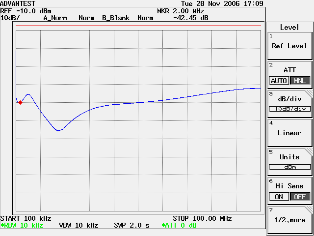

mrjam
starting member
Messaggi: 357
Iscritto il: 14 feb 2006, 18:47
Località: Italy

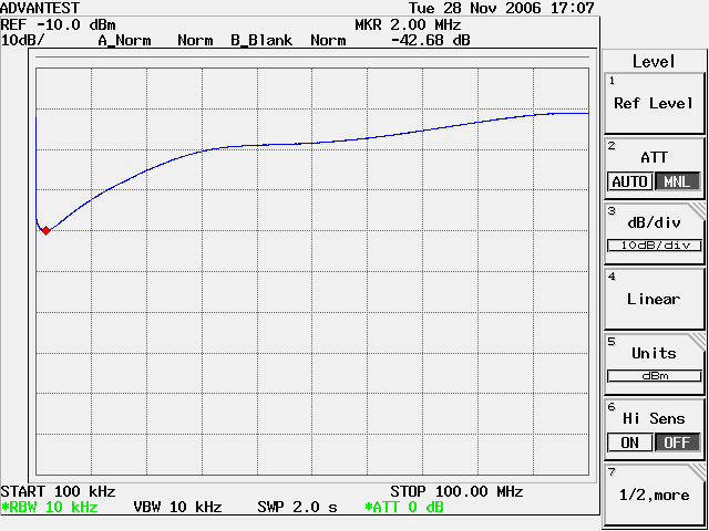

Messaggio da mrjam »
Immagine
Condensatore TANTALIO 10uF
BW 100KHz-100MHz
Buon AudioFaidate!
Ciao

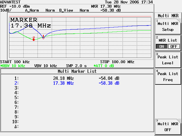

Immagine
TANT 10uF \\ MLCC 1206 X7R 100nF
Buon AudioFaidate!

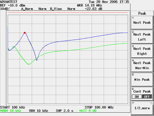

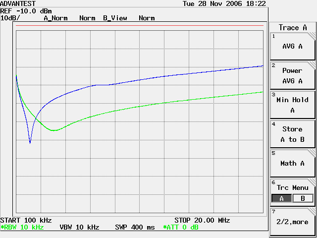

Immagine
TANT 10u \\ MLCC 1206 X7R 100n (VERDE)
vs
TANT 10u \\ POLIESTERE 100n (BLU)
Buon AudioFaidate!

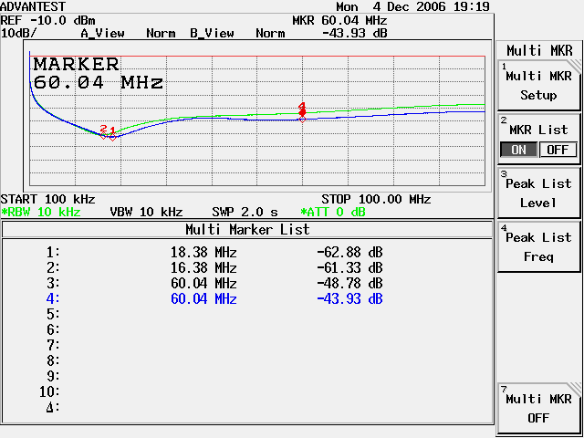

Immagine
vs
TANT 10u \\ WIMA FKP 10n (BLU)
+tabella MKR MIN ATTENUAZ

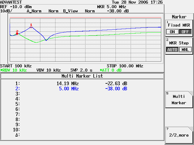

Località: Italy

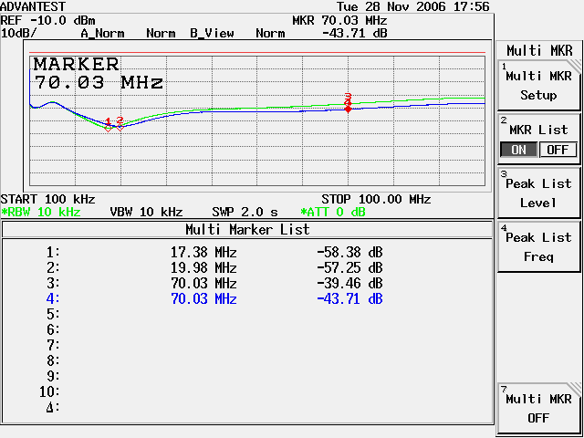

Immagine
vs
TANT 10u \\ PPS 1210 (film smd) 100n (BLU)
Buon AudioFaidate!
Ciao
Immagine
vs
TANT 10u \\ PPS 1210 100n (BLU)
+tabella MKR MIN-MAX ATTENUAZ

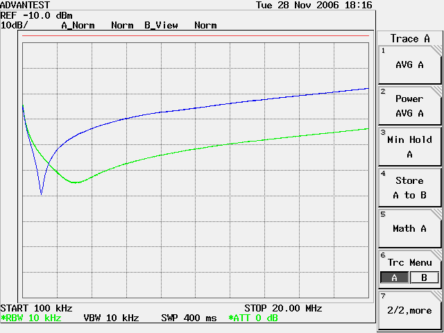

Cambiamo soggetto:
Confronto fra vari condensatori film in diversi formati.
BW 100KHz-30MHz
Immagine
POLIEST SMD 1uF (VERDE)
vs
WIMA MKS 1uF (BLU)

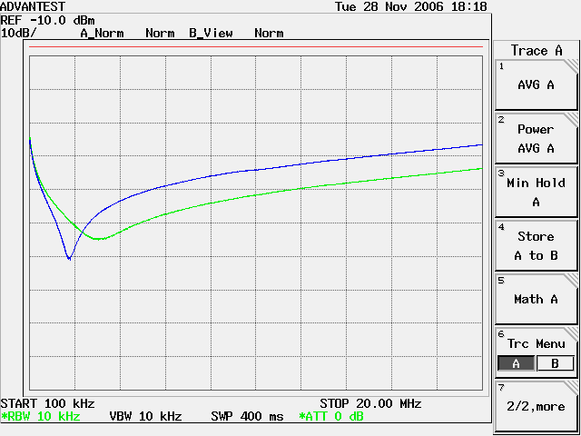

Immagine
vs
POLIEST MKT STAKED 1uF (BLU)
Buon AudioFaidate!
Ciao

Alcune conclusioni preliminari:
Le versioni SMD sono sempre più performanti. La ragione è semplice: minore ESL. Essa è talmente limitata che non è in grado di generare un Q di risonanza (picco di massimo assorbimento) elevato, e quindi il passaggio dalla dominante capacitiva a quella induttiva è molto più morbido.
Intersecando opportunamente tra loro i valori capacitivi, è possibile creare combinazioni molto efficienti, secondo la tecnica "a cascata", ossia sequenze di valori sottomultipli. In quel modo si affiancano i punti di massima efficienza (gli avvallamenti nella zona SX dei grafici) protraendoli per un range di frequenze più elevato....
I materiali in se, quando si tratta di condensatori di dimensioni rilevanti (non SMD e non piccoli tagli "antiindutivi" passo 2,54 o 5mm max...) non fanno la differenza, in termini di bypass.
Se si osservano gli ultimi grafici di Roberto, di certo non viene voglia di usa re filmscaps di grido nel bypass ad alta frequenza....
PS: buona la prestazione dei PPS ad alta frequenza.... Tanto da farmi chiedere se per caso non ci siano i colori invertiti con il ceramico....:o
In ogni caso ottime prestazioni di quel modello, sulla quale a tavolino non avrei scommesso....
La cosa positiva di questi test reali è di poter disporre di dati di prima mano da usare in fase di progettazione.
Grazie al nostro Roberto....
Va comunque considerato che questi test esprimono le prestazioni di impedenza del caps vs frequenza in condizioni di segnale di stimolo a livelli non elevati e senza la presenza di condizioni di polarizzazione DC. Alcuni caps, specie gli elettrolitici, tendono a risentire molto della polarizzazione DC sovrapposta.

Ciao Mauro
Devo essere sincero, anch'io mi sono sorpreso quando la curva del PPS (RS 414-7125) si è sovrapposta all' X7R 1206, se non erro un AVX.
Ho in ordine da Digikey dei 0508 AVX e degli elettrolitici a polimero solido a bassa induttanza serie, vedremo come si comportano!
Per la polarizzazione DC devo approntare un test set adeguato e verificare che lo strumento lavori in modo corretto. Be patient ;)

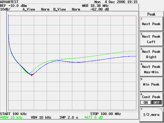

..giusto per completezza, allego le curve con BW 100KHz-100MHz dei due caps di cui Mauro dubitava, questa volta senza il Tantalio in parallelo.
MLCC 1206 X7R 100n (VERDE) vs PPS 1210 100n (BLU)
Immagine
+tabella MKR MIN-MAX ATTENUAZIONE
Immagine

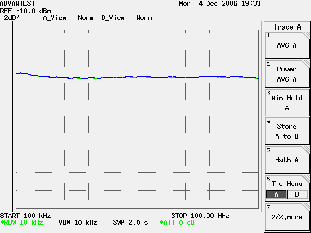

Ora la funzione di trasferimento (2dB/div) dei due caps.
I condensatori sono posti in serie al segnale, non in shunt verso massa come nelle precedenti misure.
Si può notare che il PPS non produce attenuazione alle freq. più alte (come dubitavo ..ma sorprese di questo tipo sono sempre benvenute!). Credo possa essere un ottimo DC-blocking Cap su linee digitali (come la SPDIF per esempio), o sul filtro degli IC PLL, rimpiazzando i 'terribili' MLCC ...mhh...anche se il costo non gioca a loro favore :(
Da provare e soprattutto... sentire!
