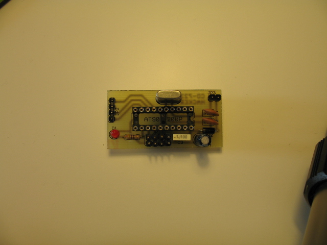

Se ti va ti mando lo stampato che avevo preparato cosi lo provi tu. Va saldato direttamente alla pcb frontale.
[Immagine
Anche perchè l'oscilloscopio che usavo prima di traferirmi l'avevo solo in prestito e quando ho cambiato casa l'ho riconsegnato al suo padrone...non saprei come fare la misura al momento.
Tu come l'hai testato a proposito? Mi pare che il circuito funzioni solo quando parte la lettura. Giusto?
