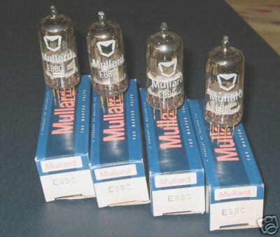

Ho da poco preso un quartetto di E88C Mullard, belle, con pin dorati.fatte veramente bene...
Ora avrei da chiedervi, quali equivalenze ha, a quale tipo di triodo assomiglia,cioè equiparabile.
grazie a tutti....
