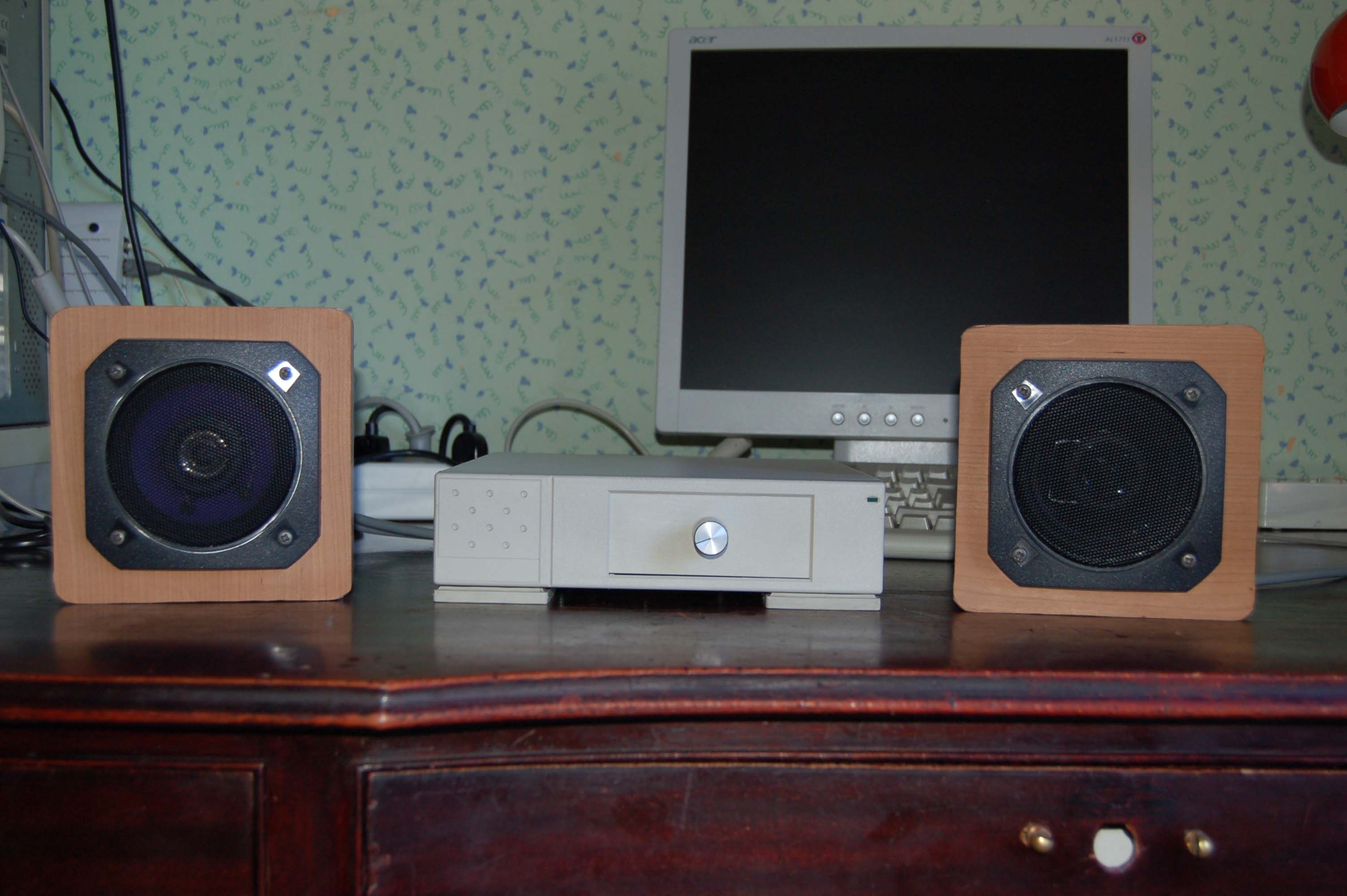

Ciao ho avuto anche io lo stesso problema , allora ho costruito
un gainclone e devo dire che sono rimasto piacevolmente sorpreso,
rottamare le casse amplificate da pc e stato tutto uno.
Puoi farti un discreto impianto con due soldi , io ho usato materiale
di recupero, e il gainclone suona bene.
Lo schema ho usato quello da datasheet senza condensatore e induttanza di uscita, importante l'alimentatore ho usato lo schema di TNT.
Devo dire che il suono cambia in base a quale pc collego ,
il mio desktop ha un suono aspro e con rumore il mio portatile è completamente diverso + caldo e completo sempre nei limiti di
una scheda integrata, ma questo problema lo riscontro anche
con il mio ampli in classe A per cuffia.
Ti consiglio vivamente di passare il gainclone .
Ecco il mio, se hai dubbi contattami.
