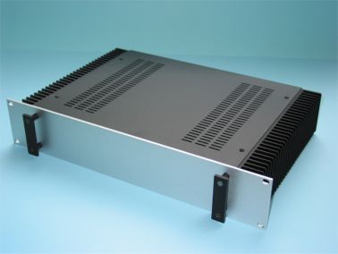

Io tempo fa usai il contenitore pesante dissipante, e devo dire che è realizzato molto bene,disponibile in varie misure e tipi di frontale,a richiesta forniscono a parte anche altri optional per completarlo....
Per la dissipazione termica....Bhe credo siano molto esplicative le foto....
Ricordati che sono in debito....
se hai bisogno , posso farti qualche lavorazione...
Immagine
Ciao da Giovanni

I dissipanti, col nuovo frontale da 10mm con spigoli arrotondati ( costa solo qualche euro in più, ma ha un ben altro impatto visivo, toste anche le nuove maniglie), sono costosetti e forse eccessivi, come dissipazione.
Non ti basta il pesante non alettato, usando il frontale come dissipatore? Con 10mm, puoi forare 5/6 mm., filettare e avvitare i dispositivi direttamente su quello.
Spendi, vado a memoria, circa la metà.
Io comunque non ce la faccio proprio ad usarli, sono un pò anonimi eppoi sono masochista, devo auto costruirli i mobili...

A questo punto prendi un Galaxi con frontale da 1 cm, che in più ha anche le pareti laterali in alluminio che fungono da dissipatore,cosa che il pesante non ha.
Le lavorazioni li fanno anche su singolo pezzo,ma il prezzo sarà adeguato all' esclusività .......

Galaxy senza dubbio.
Sono quelli più belli esteticamente e pure dal punto di vista meccanico a mio avviso sono i migliori tra le proposte di hi-fi 2000.
Devi orientarti su quelli da 2U, profondi 280mm. Le sponde laterali sono più o meno assimilabili a dissipatori di circa 1K/W. Metti i regolatori da un lato e driver dall'altro. Non serve di certo il frontale da 100 (che costa una follia...). Tutto il cabinet, esclusi i coperchi, è in alluminio e diviene un grosso dissipatore.
Studiati un po' di trasmissione del calore e pensa ai flussi termici interni prima di fare il layout per evitare di arrostire i componenti passivi. Ovviamente, solo elettrolitici da 105°...
Visto che sicuramente userai il coperchio superiore come piano di assemblaggio, ti dico subito che sarai costretto a fare almeno una coppia di fori aggiuntivi di ritenuta, per evitare di avere un piano troppo ballerino…sempre che non piacciano i lavori da “macellaio”.
Tenuto conto del sistema di fissaggio è una cosa fattibile, te ne renderai conto quando avrai in mano il cabinet.
Spenderai molto meno di 100€. Unico limite le massime dimensioni:
330[mm]*280[mm]*80[mm]
Devi valutare tu se sono sufficienti e se sei in grado di costruire l'ampli in modo così compatto.

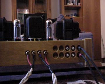

Come forse avrete capito io utilizzo solo ed esclusivamente legno per i cabinet.
Mi sono sempre trovato bene (nella mia pur breve esperienza) e il problema maggiore di ronzio/rumorosita l'ho avuta con un cabinet in acciaio inox.
Ma non faccio testo perche ne ho costruiti veramente pochi di ampli.

Sto facendo il cabinet per il nuovo pre , ex lillipre demolito per ronzio.
Uso legno da 2 cm di spessore.
Un esempio:
I connettori RCA per essere bloccati nel legno hanno necessita' di uno spessore di circa (vado a memoria) 3/4 mm.
Ho preso una punta per trapano che e' piu larga del connettore (mi pare da 16 mm) e che quindi crea un buco piu' largo del conenttore RCA.
Con il trapano a colonna riesco a fare un buco preciso con profondita' di 1,7 Cm in modo che alla fine il connettore RCA sia inserito nel legno anziche' spuntare fuori come di solito.
Tipo cosi:
Immagine
I buchi delle valvole li ho fatti in una lastra di MDF da 1 CM
sempre con le punte di cui ti ho parlato prima.
Per le Octal (6SN7) ci vuole una punta da 26 cm.
Dopo di che ho dovuto fresare il legno e portare via circa 5 mm dall'interno altrimenti lo zoccolo non esce dall'altra parte e non si puo inserire la valvola.
Per il potenziometro io utilizzo gli ALPS Blu e qui ho dovuto fresare la parte interna del legno di un bel po per far uscire l'alberino del pot dall'altra parte.
Fondamentale anche un calibro per le misure altrimenti si impazzisce.
Spero di essere stato chiaro

Esiste la punta da 26 mm.
E' un po' diversa dalle classiche punte e va benissimo anche con i trapani a colonna piccolini.
Non e' la classica punta ma non e' neanche la sega a tazza.
E' proprio una punta che fa un buco preciso preciso da 26 mm
Il mio trapano sara' altro , mmmmmhh , bah , 50 cm?
E piccolo, e' di quelli costruiti in cina, ed e' l'ideale.

Ciao Giaime! Nelle foto che ti ho mostrato dello scherzo che abbiamo realizzato insieme vedi un cabinet Galaxy maggiorato (280x330x80).....Io ho usato condensatori di filtro carta e olio enormi, e un TA molto grande, però lo spazio non è comunque molto.....
Immagine
Per lavorare la piastra superiore direi che ti occorre un buon trapano a colonna.......... fare fori con punte da 4 o 6mm è ancora facile, ma quando devi fare fori + grandi ci vuole un supporto per il trapano abbastanza robusto....
Converrebbe usare l'alluminio, più morbido dell'acciao (materiale con cui è fatto il coperchio dei contenitori hifi2000).... Il problema è che non è facile trovare i fogli di alluminio da 2 o 3mm.... me lo ha rimediato un parente che lavora nelle lamiere...... i fogli inoltre sono coperti da una pellicola blu che risulta comodissima per segnare la posizione dei fori.......con il solo calibro e il compasso ho impiegato pochissimo a segnare la posizione di tutti i fori (compresi quelli attorno alle valvole per l'areazione) semplicemente passando il calibro sulla piastra.....si segna la pellicola e la piastra rimane intatta.....
