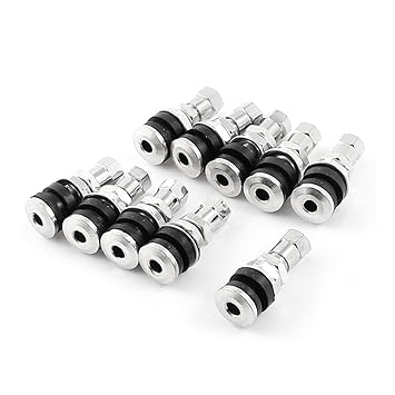

Non riesco a capire come fai a non riuscire sigillare la valvole, neanche con frena filetti?
Al limite prova queste, le monti dall'interno e poi serri da fuori.
http://ecx.images-amazon.com/images/I/6 ... SY355_.jpg
La flangia rettificala e smetti di tirarci a due mani , la cedevolezza della membrana é tale che basta tirarle leggermente, non devi piegare assolutamente una flangia di quello spessore.

Io ho usato le valvole del link, perché non ne avevo trovate a sufficienza, e non ho problemi.
Considerando i pesi in gioco si può provare ad usare una membrana di spessore più grosso, peró con un po' di attenzione si può ovviare.
