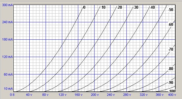

Secondo Duncan il suo modello dmtriodep.inc funziona bene con LT Spice, in realtà ad es. per la 300B le curve anodiche sarebbero ( Vg delta di 10v):
che confrontate con queste proprio non ci azzeccano:

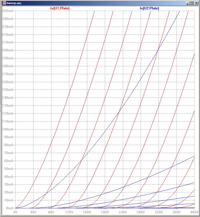

In realtà ho scelto un esempio sbagliato, nel senso che il modello di Duncan con la 300B su LT Spice è vagamente accettabile. Altre valvole come la 2A3 assolutamente no:
Va 250 V Vg -10: nei datasheet ho oltre 300 mA, con DUncan neanche 30
Va 250V Vg -20 : 210 mA nei datasheet contro i 12 mA al simulatore
Tutta un altra valvola.

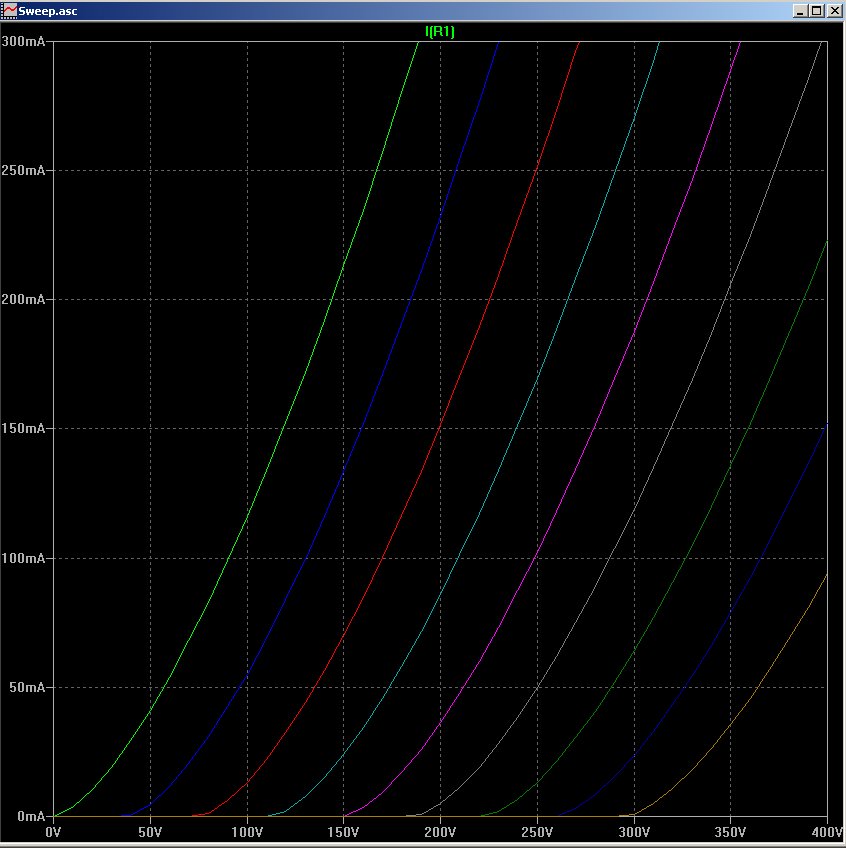

Questo è ciò che ottengo io con una 2A3, dai modelli che ti ho mandato via email Mauro.
E qui si può vedere il grafico tracciato col Sofia:
http://www.mclink.it/com/audiomatica/tubes/2a3.htm
Non sono perfette, anzi, però mi sembra a naso un po' meglio rispetto a quanto ottieni tu no?

Giusto per evidenza, in rosso il risultato di LTSpice con il modello di Michelle ed in blu quello con il modello di Duncan. Mistero sul perchè il seocndo non piaccia a LTSpice (mentre quello della 12AU7 e della 6SN7 funzionano in maniera accettabile).
