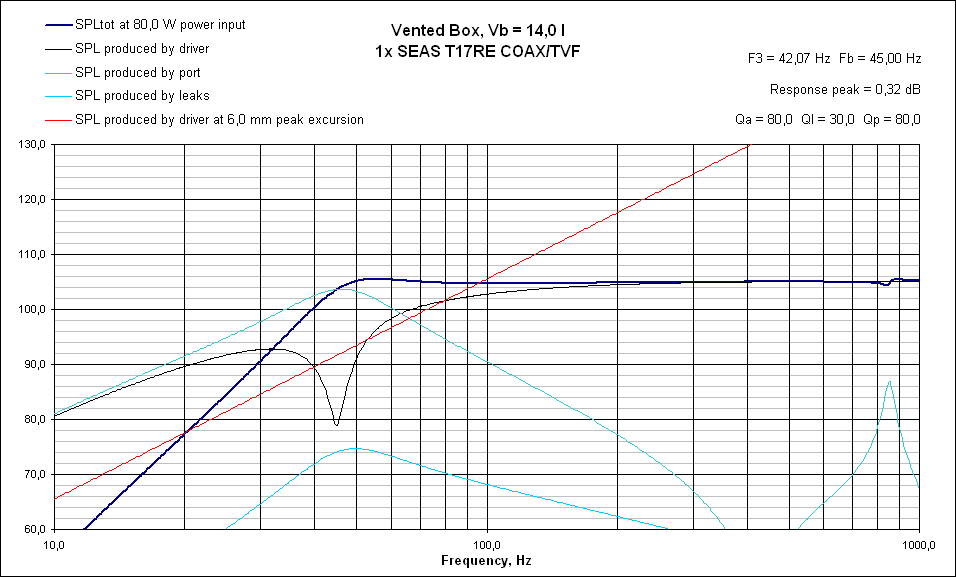

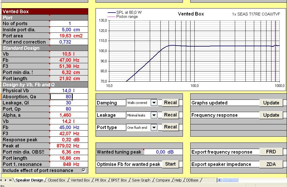

...allora, caricati i dati nel foglio Unibox mi vengono fuori proprio i risultati del progetto originale GNURK.
Io ho provato a variare (..di poco) il volume fisico reale ed ho accettato di buon grado queste variazioni.

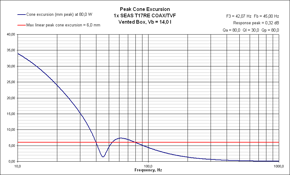

Se vedi il grafico dell'escursione max dell'equipaggio mobile, noterai che al di sopra della freq. d'accordo del sistema si ha la corrispondenza : 7.3 mm a 62Hz.
Dal datasheets del costruttore si riporta un valore di 19 mm picco picco di massima escursione della bobina, mentre se ne dichiara una lineare di 6 mm picco picco.
Se proverai a variare io volume fisico reale del box vedrai come il grafico ti renderà chiaro il concetto meglio delle mie parole.
Inoltre un alpha di 1,46 è da manuale.

Grazie Flavio, allora significa che sbagliavo a caricare i dati (pero' ho provato piu' volte e il risultato non cambiava, boh .....).
