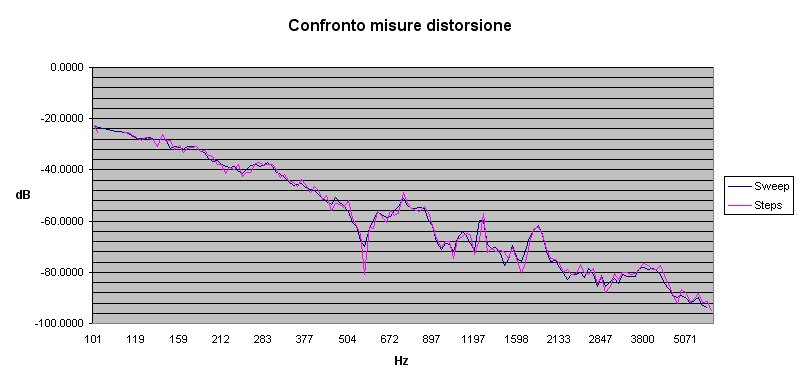

A proposito di Steps, anch'io ho faticato a trovare i settaggi corretti. Ho inizialmente misurato la scheda audio in loop ed ho trovato che, per evitare picchi di distorsione senza significato, occorre settare a 5ms il Min. integration time ed il Transient time. L'I/O delay a zero e l'Intra burst pause a 10ms. In questo modo ho misure sufficientemente ripetibili e confrontabili con quelle ricavate dal sine sweep, naturalmente con i segnali di prova allo stesso livello.
Ho poi misurato la distorsione di un finale a tubi in modo da verificare se con distorsioni più robuste le due misure tendessero a uniformarsi, e così effettivamente è.
Infine ho preso un BG NEO8 e ne ho misurato la distorsione con i due metodi: sono praticamente sovrapponibili (vedi immagine allegata per un confronto tra le due misure con i due metodi nelle stesse condizioni: la distorsione è quella di terza armonica).
Stabilito che con le due misure ottengo valori di distorsione praticamente sovrapponibili, la domandona è: che valore assoluto hanno? Tieni conto che io le ho effettuate in campo vicino, ma non in un ambiente "anecoico" (tutt'altro).
Tu come ti regoli?

Ciao Fabrizio,
la distorsione col sine sweep come la misuri?
In teoria i toni stepped, magari ripetuti più volte, vanno meglio dello sweep continuo: ripeto, in teoria e siccome non avrei molti altri argomenti mi fido e tiro a campare:-). Se non ricordo male steps ha un metodo "strano" di generazione degli toni ed anche un rumorino tipo scratch abbastanza fastidioso (o ero io ad essermela cercata smanettando coi settaggi...)

E' la misura all'impulso con il sine sweep di ARTA, il nuovo metodo di misura inventato da Farina (c'è il suo articolo, pubblicato sul JAES, sul web) e implementato in ARTA da Mateljan. Cliccando su Shift-F12 ti dà immediatamente la distorsione su tutto lo spettro. E' un metodo, come dice Mateljan, con qualche limite: ad esempio, in un ambiente riverberante i risultati sono falsati.
E, come tutti i metodi di misura di distorsione non gated, si porta dietro tutte le imprecisioni dovute alle riflessioni. Fino ad oggi l'unico metodo che ho visto che non ha bisogno, per essere utilizzato, di una camera anecoica è quello presentato sul numero 207 di Audio Review da Montanucci; be', non è del tutto vero: ci vogliono 12 millisecondi di segnale "pulito", e a casa mia riesco sì e no a metterne assieme 6...
In pratica il confronto che ho fatto con ARTA è tra la misura a burst e quella con lo sweep: a me hanno dato risultati praticamente coincidenti, validissimi in campo amatoriale: peccato che in entrambi i casi misuriamo una distorsione "pesata" dal nostro ambiente.
