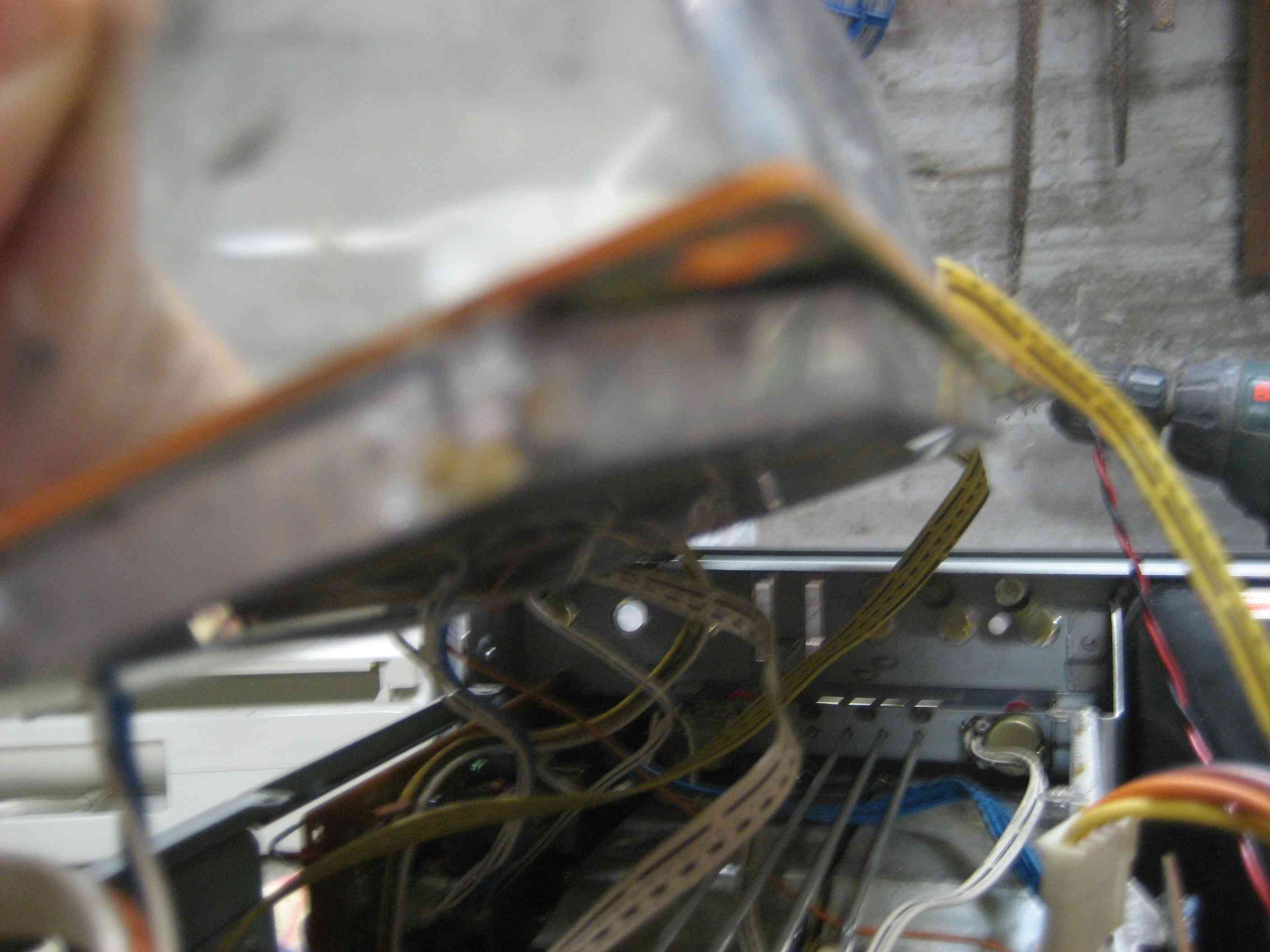

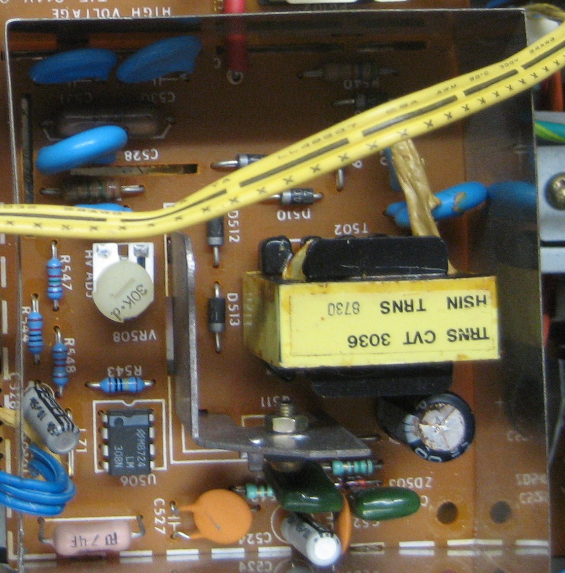

Dunque Paolo, la sezione HT, oppone strenua resistenza.
Uno schermo di difficile rimozione si frappone fra me e la stessa.
Vista laterale:
Vista superiore:
Lo schermo è diviso in due parti, che abbracciano la pcb e sono saldate assieme.
Difficile dissaldarle, ma ci riproverò, se necessario..

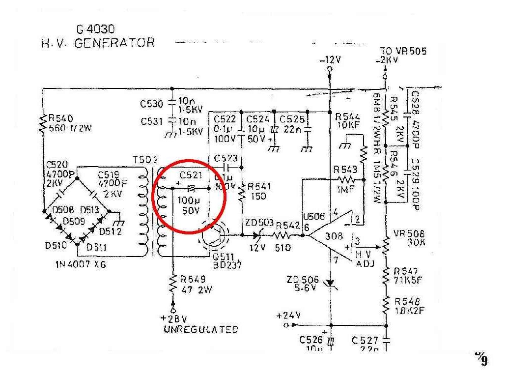

C'è un cap, in basso a destra nella seconda foto, una sbavatura sulla parte superiore, può far supporre un difetto, provate a zoomare.
Nel successivo allegato segnalo la sua posizione nello schema, con un cerchio rosso:

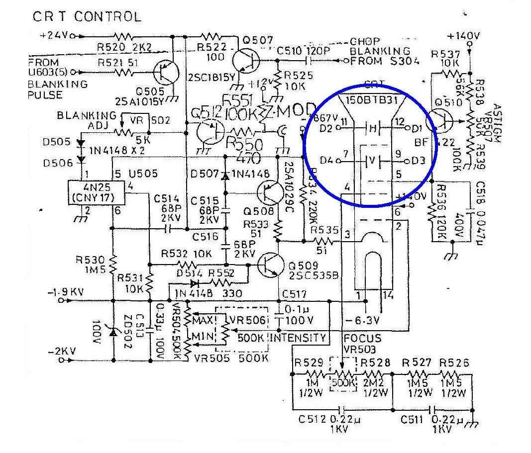

Ma può essere influente in tal maniera?...voglio ricordare che il pennello è luminoso, è possibile regolare il fuoco e l'intensità, e corre sul piano orizzontale, anche se non copre l'intera larghezza dello schermo ( manca un cm circa per parte). Posso anche spostare sul piano verticale le due traccie, con l'apposito comando.
Di contro, non reagisce alle sollecitazioni che dovrebbe imporgli il segnale all'ingresso.
Giusto per capire, sulla flessione del pennello, incide la tensione presente ai capi dei punti cerchiati in blu qui di seguito?
Nel caso, non dovrei cercare il guasto nei circuiti ad essi connessi?
Vista laterale:
Vista superiore:

non e` che magari si puo` semplicemente "sfilare" in qualche modo?Lo schermo è diviso in due parti, che abbracciano la pcb e sono saldate assieme.
Originariamente inviato da nullo - 22/09/2009 : 00:17:42
hai trovato il service manual? se e` fatto bene, dovrebbe esserci scritto almeno come accedere alle varie parti...
Si`, anche se non si notano "rigonfiamenti" evidenti, e` decisamente (molto) sospetto. Da sostituire senzaltro.C'è un cap, in basso a destra nella seconda foto, una sbavatura sulla parte superiore, può far supporre un difetto, provate a zoomare.
difficile a dirsi senza studiarsi lo schema completo e capire quindi come possono interagire i vari blocchi in condizioni anomale...Ma può essere influente in tal maniera?
Cmq. quel condensatore e` da cambiare. Anche se (probabilmente) non causa rogne di oggi, lo fara` domani... e magari si "tira dietro" anche qualcosaltro. Visto che ci sei, cambialo ora (che e` meglio ).
proprio quelli.Giusto per capire, sulla flessione del pennello, incide la tensione presente ai capi dei punti cerchiati in blu qui di seguito?
A giudicare dalle scritte (H e V) D1 - D2 sono x la deflessione orizzontale e D3-D4 per quella verticale.
si`.Nel caso, non dovrei cercare il guasto nei circuiti ad essi connessi?
La cosa strana e` che sembrano esserci piu` problemi indipendenti, cosa ovviamente non necessariamente impossibile ma improbabile. Quindi per cominciare cercherei che cosa hanno in comune i circuiti della deflessione orizzontale e verticale... (ad esempio un alimentatore di "media" tensione).
