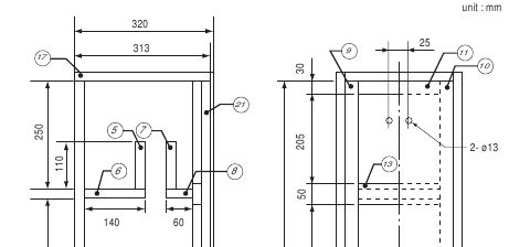

Sto pensando di costruire un paio di diffusori, basati sull' FE207E, come da schema "ufficiale" di Fostex.
Mi piacerebbe ricevere commenti sulla scelta fatta (sto anche costruendomi un ampli basato sull'integrato National LM4766, che abbinerei a questi diffusori), ed avere un piccolo chiarimento: sul disegno sono riportate due parti che non capisco cosa siano: la 21 e la 10. Sono come una camera vuota posta lateralmente e posteriormente o ho capito male io?

L'elemento 21 è il fondo della cassa, gli elementi 9 e 10 sono i listelli verticali per fissare il fondo.
Dalla fotografia si vede bene, sono i due elementi verticali lunghi e stretti.

Prima di tutto grazie per la risposta!
Grazie per il tuo aiuto!
Stefano
E' vero, hai ragione, non ci avevo fatto caso!L'elemento 21 è il fondo della cassa, gli elementi 9 e 10 sono i listelli verticali per fissare il fondo.
Tieni conto che questo è il mio primo lavoro di costruzione di diffusori, ma non è detto che in futuro possa passare a qualcosa di più... hard!Certo il progetto è notevolmente più impegnativo ma...
