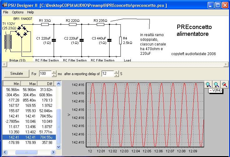

Sfruttando il suggerimento di Davide abbiamo la seguente simulazione:
Il ripple (notare che va misurato dopo il tempo di assestamento del transitorio iniziale che dura qualche secondo) è di 0,78mV picco picco, vale a dire 0,27mV rms. La frequenza di ripple è, non sorprendentemente, di 100Hz.
Tradotti all'uscita farebbero 50uV grazie alla riduzione operata dal PSRR.
Montando il circuito si misura in realtà un rumore in uscita di 0,17mV di picco, circa quindi 120uV rms. Con l'ausilio dell'oscilloscopio o della scheda audio si puo' notare che il termine prevalente (-60dB contro i -70 del picco a 100Hz) della FFT è un picco a 50Hz. Questo significa che il rumore è dominato in realtà dai disturbi elettomagnetici a frequenza di rete, captati dai cablaggi, nonosnate una massa a bus e una certa distanza dei trasformatori (toroidali e con nucleo a C) dalle connessioni di segnale.
Questo vuol dire che prima di lavorare sul filtraggio, che comporta forse più problemi (ad esempio alzando il valore dei condensatori si avrebbe sì un filtraggio maggiore ma anche delle correnti impulsivepiù alte e quindi maggiori disturbi radiati), è bene ottimizzare il cablaggio.
I valori attuali sono ragionevolmente bassi da non costituire un problema: nessun ronzio neanche a 96dB di efficienza e nessuna sensazione di 'sporco' durante la riproduzione, almeno per me.

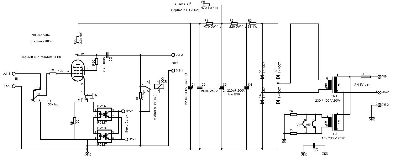

A conclusione dell'alluvionale thread posto lo schema attuale. Circa il costo a prezzi Distrelec/Rs/Farnell i componenti vengono sui 70 euro.
Arrangiandosi con roba di recupero si spende circa la metà, più una ventina di euro per un telaio più o meno presentabile ( una basetta di vetronite di scarto, 10 euro di legno, un tupperware...).
Circa le caratteristiche soniche (l'ultimo preconcetto di partenza era che possedesse un suono High-end) posso dire che dopo svariate settimane e differenti abbinamenti, credo che il preconcetto dia il suo meglio a pilotare il primo (ma va? ). Inoltre ha una buona resa nel 'naturalizzare' il suono dei lettori di ultima generazione.
Accoppiato ad un gainclone di LM1875 ha un marcato effetto de-statosolidizzante, che puo' piacere o no.
Probabilmente per via della bassa impedenza e del'alta dinamica di uscita, i cavi interposti tra pre e amplificatore finale hanno poco effetto, dal cavo argento alla piattina da 10m, c'è ben poca differenza.
Quanto a rumore, a me non ha mai dato fastidio, nemmeno con le Klipsh da 98dB/Wm. Circa la microfonicità, con ampli sensibili, dell'ordine di 150-300mVrms per la piena potenza, si sente la commutazione del potenziometro a scatti ma non altro, a meno che il volume di ascolto sia decisamente alto.
Grazie per la pazienza e buon divertimento.
Fine

Ciao Piergiorgio,
ottimo lavoro, però forse è il caso di scrivere nello schema di che valvola stai parlando: se non sbaglio "ufficialmente" non hai ancora confermato la mia intuizione di 4-5 pagine fa.
Buon audiofaidate!
Buon audiofaidate!
