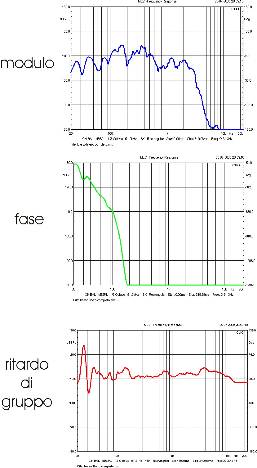

per capire qualcosa a distanza sarebbe il caso di vedere qualche misura..
bisognerebbe vedere le risposte delle singole vie sotto filtro (stessa posizione del mic, ovviamente), e il modulo di impedenza.
Mi pare strano come fenomeno, perchè lo imputerei a un problema di fase, ma la biamplificazione e il crossover elettronico dovrebbero escluderlo.
Se hai le misure delle singole vie plottale in sovrapposizione e alla fine aggiungi la risposta totale, si dovrebbe capire qualcosa...

La messa in fase è stata fatta con la CLIO, e tutto è stato misurato, provando9 ovviamente tutte le inversioni di fase possibili.
Il problema non è li.
Vorrei allegare una misura del solo basso, fatta senza finestra sull'MLS, ossia totalmente libera, per avere la risposta in ambiente (dell'anecoica o quasi anecoica non mi interessa tanto dato che ascolto dove ascolto). Ma non posso perchè non ho HTML attivo. Sai come si fa? è un qualcosa che arriva dopo tempo che sei iscritto?
Ho il sospetto che l'ambiente mi introduca un buco non da poco sotto i 100HZ, ma dalle misure non si vede. Se tiro su il livello sotto i 100 HZ (grazie BCX2496!), il basso diventa goffo, impastato, gonfio, grande, per me inascoltabile.
grazie per qualsiasi dritta.

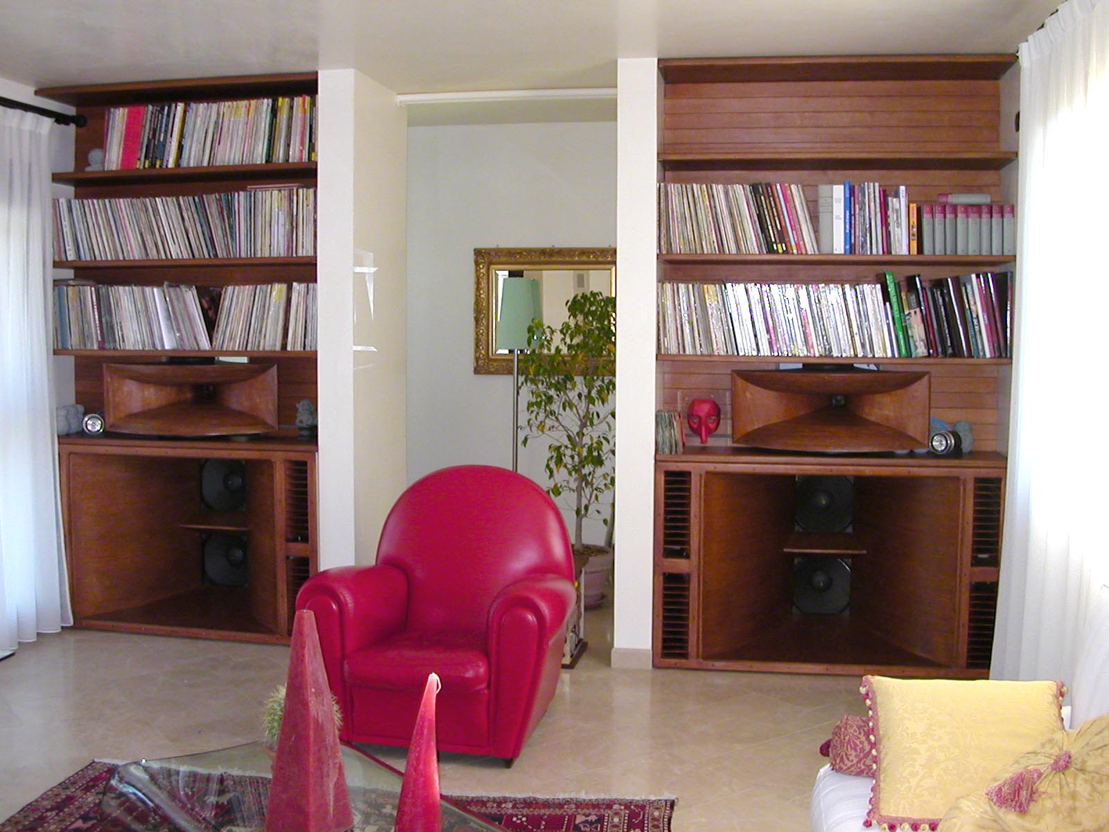

Non è proprio attivo, usa il tag (img) (/img) (dove alle parentesi tonde sostituisci le quadre) e inserisci il link alla tua immagine (che puoi caricare qui su audiofaidate col pulsantino "Add Attachment" in alto a dx nella finestra di inserimento, oppure sfruttando imageshack o tinypic).Vorrei allegare una misura del solo basso [...] Ma non posso perchè non ho HTML attivo. Sai come si fa? è un qualcosa che arriva dopo tempo che sei iscritto?
Originally posted by revenac - 28/06/2009 : 09:46:01
PS complimenti per l'impianto, perchè non ci alleghi qualche fotografia?

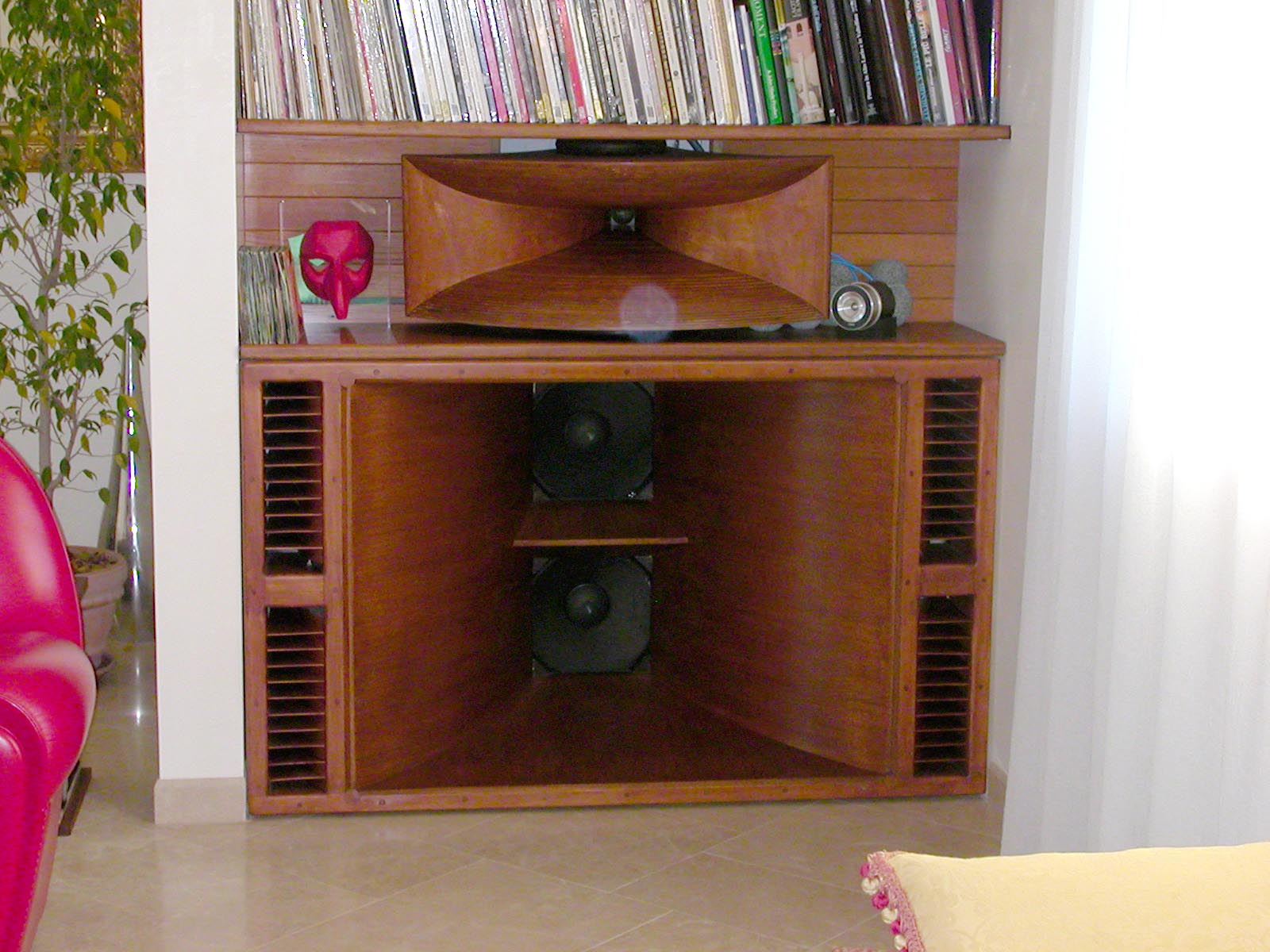

la 4550 modificata da Koizumi dovrebbe essere questa
si vede in basso nella pagina
a occhio, la tua, presenta alcune differenze. Mi sono perso qualcosa?

La mia cassa è si diversa, ma di poco, le porte sono apparentemente diverse (parlo di una sua versione di 4 anni fa, che è la Onken a tutti gli effetti).

la gola anteriore è si più larga, ma il condotto termina con una fessura larga quanto quelle di Artec.
ho anche provato a chiudere completamente le porte, ma non cambia la natura del suono.
l'ultima elaborazione di Artec si allontana per ingombri dalla 4550, che nel suo sito è tra le cose in archivio (lui lavorava con la 4550_onken nel 2005-2006). Sembrano quasi le dimensioni del doppio Onken reflex (quello comune che si vede spesso) trasformato però con caricamento a tromba. Chissa .... ?
Mi "preoccupa" la porta direttamente sul pavimento per il caricamento che provoca. Se lo ha fatto Artec però c'è da crederci. Mi ricordo quando ho messo in piedi delle 4560 ... hanno funzionato installate a 25-30 cm da terra. E il suono si è pultio, asciugato, è saltato fuori il "punch" dalla musica. Fine dell'impastamento. Per questo mi spaventa l'idea di una porta direttamente sul pavimento.
Temo però che nel mio caso la mancanza di fronte di salita sui bassi dipenda da altro. La risposta agli impulsi non è all'altezza della situazione. Sembra che i woofer non siano smorzati.
Gli introduco più assorbente? Perderò in efficienza dato che le perdite aumentano, ma almeno lo smorzamento migliora.
Potrebbe essere un'idea. Che dipenda da woofer non smorzati a sufficienza? Come correlare tale idea con la prova fatta in cassa chiusa che non da cambiamenti di comportamento?
Però i 515B hanno un Vas quasi doppio rispetto al Vint della cassa (la tromba si mangia più della metà). E i due 515 sono in parallelo.
Poco male per l'efficienza essendo triamplificato.
Aumento l'assorbente? che dite?
