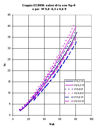

Problema. Bilanciare i due rami di un PP di EC8010.
LL1540 come splitter, LL1635 in uscita, due EC8010 ''selezionate'' in mezzo.
Selezionate un par di :?: :?: , ma neanche tanto differenti.
Nel grafichetto Excel sotto riporto le curve IV per le due valvole (fucsia e blu). Solo la curva per Vg=0. Catodi a massa, griglie a massa.
Per ogni valvolina ho misurato la corrente nei due rami, a tre tensioni di filamento: 5,8V (tratteggio largo), 6,3V (linea piena), 6,6V (tratteggio fine). La Vf era in DC stabilizzata, come era stabilizzata la Va.
Al variare della Vf varia l' emissione. Diminuendo Vf aumenta la Rint del tubo, le curve si abbassano. Prendendo la valvola fucsia (curva piena) e riducendo progressivamente la sua Vf fino a circa 6V (poco sopra i 5,8V della fucsia tratteggiata) la curva copierebbe esattamente la curva a 6,3 Vf della lampadina blu.
Bilanciare quindi un PP per questa strada (variando la Vf) potrebbe quindi essere un sistema per equilibrare i due rami sia in regime statico (come si potrebbe piu' facilmente ottenere variando la Vgk) che in regime dinamico. Presumibilmente poi le due valvole (se molto simili in partenza, stesso lotto ecc.) dovrebbero invecchiare insieme allo stesso modo, come una coppia di vecchi coniugi.
Prima di perderci del tempo, vi risulta una strada praticabile per bilanciare un PP o -meglio- già praticata? O è una stronzatona galattica?

Il bilanciamento in dc lo verifico come al solito, misurando la corrente nei due rami. Quello in dc misurando la IMD all' uscita del trafo (o la THD).
La speranza è che i due bilanciamenti corrispondano, cosa che regolando solo la Vgk non avviene, o se avviene è per c**o (fortuna) o per selezione strettissima.

Grazie. Ho in effetti ricavato solo la Ri, e la variazione trovata è proporzionale alla corrente nei filamenti (valutazione grossolana, in quanto derivata da step di 10V di Va). Ho i dati in ufficio, ma le variazioni di Ri , passando da 5.8 a 6.6Vf, sono significative per la resa del trasformatore lato acuti. Mi hai levato il dubbio che avevo sul mu; sperando che tu abbia ragione.
Nei prox giorni completo le curve I/V e verifico meglio; a Vg=1.5 V il risultato è analogo che con griglia a massa; la seconda valvola si sovrappone alla prima riducendo Vf a 6.0 V. Sarà invece preferibile -nellapratica- alzare Vf il piu' possibile (entro i 6,6-6,7 V) per abbassare il piu' possibile la Rint, visto che il LL1635 è già tirato allo spasimo.
Originally posted by MBaudino - 07/10/2007 :  23:46:00
Il punto reale credo sia proprio questo: è possibile far sovrapporre le curve anodiche di DUE valvole per TUTTE le tensioni di griglia usando UNA stessa tensione di filamento opportunamente determinata?
Se no, la distorsione che si cerca di eliminare rientra dalla finestra.
OK, funzionare sembra funzionicchiare. La situazione a Vg=0 è comunque la peggiore,probabilmente a causa anche di piccole differenze di vuoto fra i due tubi.Forse.
Nel grafico successivo ci sono le curve anodiche della coppia di EC8010 a tre valori di Vg ( i piu' significativi da datasheet). La blu ha il filamento alimentato a 6,3V e la fucsia a 6.0 V, sempre in dc.
Poichè un punto di lavoro ragionevole è attorno ai 140-150Vak e 25-30 mA per Vgk=-1,5V, apparentemente la coppia sembra apparentemente perfettamente bilanciata sia staticamente che dinamicamente.
A margine di queste annotazioni, vorrei segnalare che la corrente anodica (a parità di altre caratteristiche) è influenzata anche dalla temperatura ''media'' della valvola e non solo da quella del filamento ( cioè non solo dalla Vf).
Alterando lo scambio termico attorno ad una valvola, la coppia si sbilancia. L' uso di piombo o schermi o comunque di disposizioni tali da portare a ventilazioni ridotte, deve essere attuato in maniera uguale sulle due valvole epotrebbe richiedere una verifica del bias.
Le curve anodiche ricavate danno inoltre valori leggermente diversi (ma uguali per le due valvole) se la rampa di tensione anodica si fa in salita o discesa (cambia il regime termico della valvola, a meno di tempi di condizionamento molto lunghi).
Le differenze sono minime (circa 3-4% della Ia), però ci sono. Il tutto deriva dal fatto che il metodo adottato per la misura è di tipo statico. Vario la tensione, aspetto, leggo, trascrivo, rivario la tensione. ecc. ecc. Ad ogni misura, la potenza dissipata dalla placca sarà diversa e questo porterà ad una diversa temperatura della valvola,

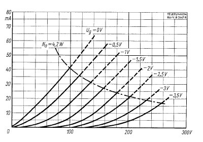

Interessante invece il confronto con le curve del datasheet, che ho riportato sia in originale ( qui' sotto) che inserendo i dati nel grafico (le tre curve nere nel grafico sopra).
E si tratta di una delle valvole per uso civile meglio prodotte !!!! :twisted: .
Il tutto è dedicato a chi crede ai datasheet e li usa per dimensionare uno stadio non controreazionato. :)
Per inciso, meglio così: la mia coppia di valvole ha un guadagno di poco inferiore al datasheet, ma una resistenza interna molto inferiore. Il guadagno originario era eccessivo , mentre la minore Rint mi è molto utile per la risposta del trafo all' uscita delle valvole.

Originally posted by MBaudino - 09/10/2007 :  00:24:55
E funziona anche alla grande! Se se ne accorgono su diyadio.com ci fanno sopra un thread kilometrico. Chi li avvisa :) ?
Si, sarebbe interessante misurare anche il miglioramento in termini di distorsione. Dai Baudino misura, misura, misura
Nessuno, perchè non è un ''metodo'' ( thermal balanced PP, Nakagata improved :D ) come scherzava GLuca. E' un' osservazione su una (1) coppia di valvole già ben accoppiate fra loro. Se funziona nel tempo inoltre è tutto da capire.
Per altro la 3° EC8010 arrivata l' altro ieri, provata su pochi punti, ha una curva a -1.5Vg ancora piu' verticale delle altre due. Senza rodaggio, senza condizionamento, però. Presa e montata. Sempre telefunken, altro lotto, altro pusher, sempre ebay. Dovrebbe arrivarmi a giorni una Dario.
