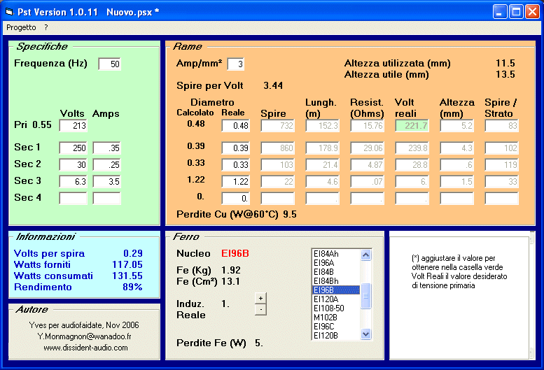

Dunque cerchiamo un po di fare chiarezza e di ragionare e discutere su come costruirsi un trasformatore di alimentazione.
Non ne ho mai costruito uno ma penso di avere le idee abbastanza chiare su come farlo ache se non sono esperto di formati dei lamierini spessori,rochetti ecc.
Ovviamente parlo per tutti coloro che intendono farlo,ma se non si inizia....
Supponiamo di voler realizzare un ipotetico TA (precedentemente dimensionato) con i seguenti valori.
Avv primario:220v
Secondari:250v-0.35A
30v-0.25A
6.3v-3.5A
Utilizziamo il SW del buon Ivo (è la volta buona che impari ad usarlo scusami Ivo non so usare il tuo SW )
Imposto i dati nel programma(il lamierino è quello utilizzato nell'esempio di Ivo) ed ottengo una cosa del genere:
1) Perchè il rendimento è così basso?
2) Da dove esce fuori un numero di watt consumati così grande?
3) Quando Ivo dice che si possono modificare i parametri dei lamierini cosa intende dire?Non sono standard i lamierini??
Scusate ma nn capisco
C'è qualcuno che può aiutarmi a capire come si usa il SW?
Paoletto

Poi provo con il sw, dopo. Intanto c'è sicuramente un errore sulla tensione del primario, ti ha preso male la virgola. Hai pochissime spire e meno ancora ''spire/volt'' e soprattutto un enormità di watt assorbiti.
Verifica le impostazioni di windows; deve avere il punto come separatore dei decimali. Vedrai che dopo ti torna tutto. Prova e facci sapere.
Gli amper sul secondario sono quelli effettivi richiesti al trasformatore in base al tipo di raddrizzatore o sono quelli assorbiti dal carico?

Hi Paoletto ,
Grazzie par la prova, ma ..... ha trovato un "bug"
No so perche, ma tutto va male !
I perditte sono 499 Watts, e il numerini delle spires sono dieci volte troppo bassi ! !
Ti preggo da verificare si hai bene cambiato la virgola (,) per un punto (.) nella configurazione "regionale" da Windows.
Ho fato una prova con la versione Italiana:
Mi sembra correcta.
Per altri che non usa Windows, questo pgm e Open Source quindi chi volle portarlo per un altro OS ....
Ivo.
Mi sembra correcta.
Ivo.
