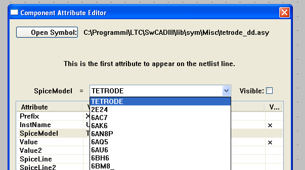

Menu per la scelta dei modelli tubi
Come si vede dalla figura risulta assai comodo selezionare i vari modelli di tubi con un menu a tendina (in alternativa all uso della direttiva INC.).
Per fare ciò basta seguire le semplici istruzioni di SBench sul forum della Intact

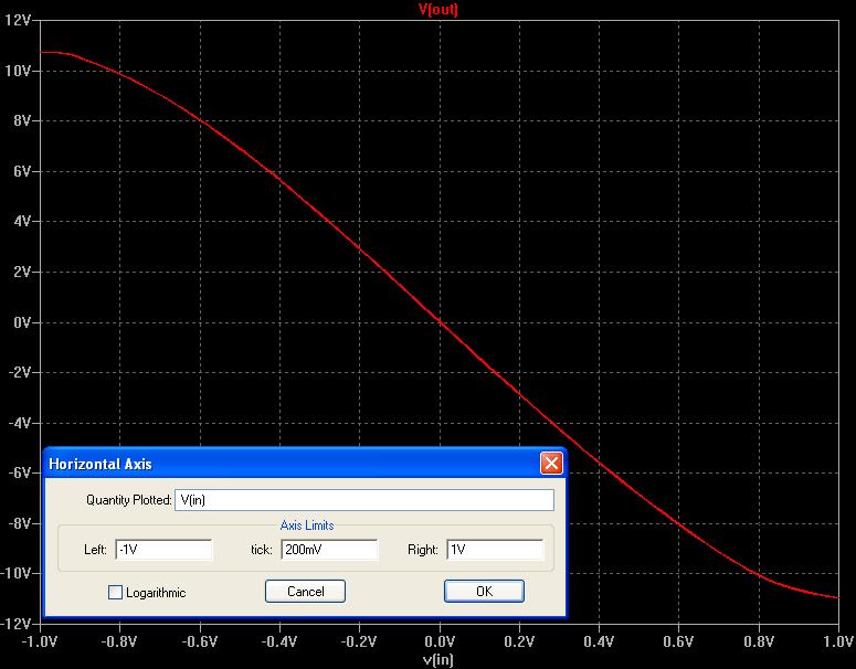

Il trucco l'avevo già scoperto da solo andandomi a guardare come faceva per le librerie predefinite invece non ho capito se si può fare la funzione di trasferimento di un segnale.
Cerco di spiegarmi meglio visto che non posseggo il linguaggio specifico: c'è il modo di mettere in x l'ampiezza dell'ingresso e in y l'ampiezza dell'uscita per avere le classiche curve che piegano agli estremi?

L'XY intendo, certo, la mia incapacità espressiva è incredibile!

Ok, bastato rifletterci un attimo poco pigramente che ho trovato. Basta plottare un grafico con la direttiva "tran" e sostituire sull'asse delle X la grandezza "time" con la tensione desiserata in X. Si ottengono grafici molto interessanti, che mi hanno fatto cestinare all'istante molti esperimenti virtuali. (sempre nello spirito di usare spice come compendio per imparare un po' di circuiti elettronici)
Due esempi particolari:
un ibrido senza FB (alla Aloia) ottimizzato per avere il clipping dolce (esiste un topic specifico)
un pp a pentodo con FB (uno schema classico)
