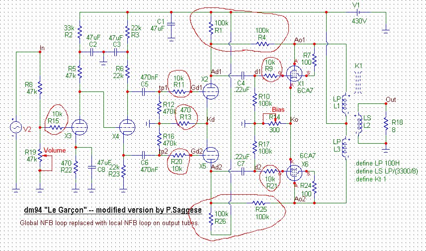

Badra69 ha scritto:
Per es. l'ho applicato ai miei Williamson...
....vedere vedere schema... :clap:
Lo puoi trovare qui (e forse anche altrove in giro per il forum):
Come puoi notare dalla data del post, è storia antica. :lol: In effetti, oltre ad avermi regalato anni di ottimi ascolti, quell'ampli è stato anche la "palestra" con cui ho mosso i miei primi passi in fatto di elettronica audio valvolare. Ci ho fatto un bel po' di prove ed esperimenti vari prima di arrivare a quella configurazione, che poi è rimasta immutata fino ad oggi. Funziona ancora benissimo, anche se dovrei decidermi a rimetterci le mani: ci sono diverse cosette da aggiungere/migliorare ed altre che oggi farei diversamente. ;)
A partire proprio dalla configurazione dello stadio di uscita: come puoi vedere dallo schema, avevo applicato un "partial feedback" ma, anziché alimentare le g2 a tensione fissa (a pentodo), ho mantenuto la connessione a pseudo-triodo (che in precedenza avevo applicato al posto dell'originario ultralineare). Che non è una cosa molto furba da fare... :oops:
Badra69 ha scritto:anche se la mia richiesta principale riguardava le varie esperienze sulla configurazione del TUU
per quello lascio la parola a chi conosce meglio di me quei simpatici oggetti. :)
(a proposito, aggiungo una domanda anche io: il TUU consente una configurazione adatta ad un bel PP di 6B4G?)
Per quanto riguarda i tubi, lo schema qui sopra poteva (può) montare (senza modifiche al circuito, basta regolare opportunamente il BIAS) quasi tutti i tubi della "famiglia delle 6L6", dalle 6L6GC alle KT88. Quindi anche le 5881 ed EL34.
Se poi (come conviene fare) alimenti le g2 ad una tensione fissa e non troppo alta, puoi anche scendere verso le 6L6 "lisce".
Giocando con il tasso di NFB (legato ai valori di R1/R4 ed R25/R26) puoi variare l'impedenza interna (la rp) del "triodo virtuale" equivalente creato dalla connessione Schadeode. In questo modo puoi ottimizzare l'accoppiamento con il TU e puoi anche provare diverse configurazioni "compatibili" dei TUU fino a trovare l'insieme più soddisfacente.
