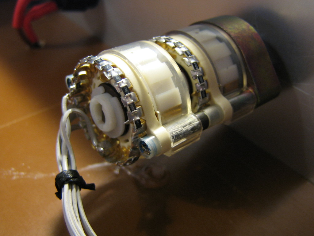

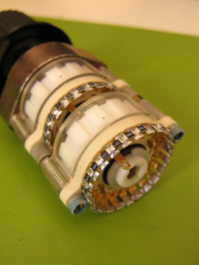

Mi sto costruendo un attenuatore a passi...non mi piacevano le resistenze "volanti" con reofori che sbucano ovunque. Mi ricordava troppo un'antenna e quindi ho pensato di fare cosi...
...vi piace :D

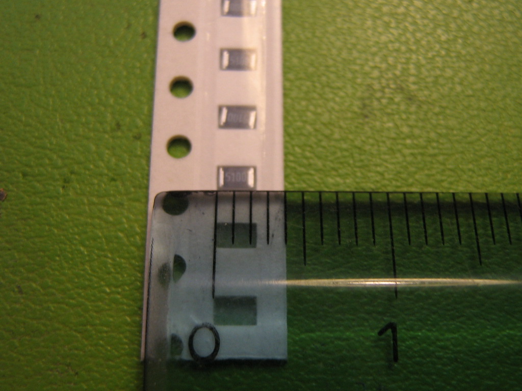

Ma che 1206...0805 :D
Giusto per rendere l'idea...

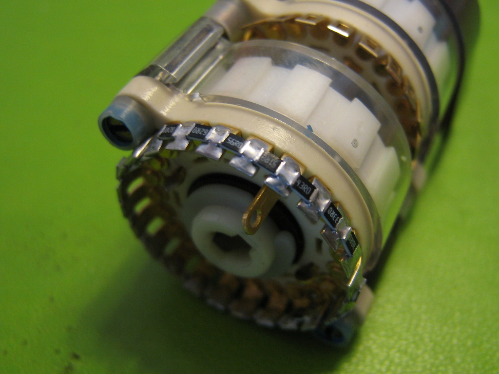

Tempo...circa mezz'ora per decidere come saldare, molto meno per saldare.
Basta prestagnare i supporti, fare una prima saldatura di appoggio e poi con le due res in posizione ravvivare con pochissimo stagno scaldando la piazzola da sotto.
Dove ci sono le viti le ho saldate sul lato interno.
Mi manca una resistenza purtroppo e montare la seconda pista.
