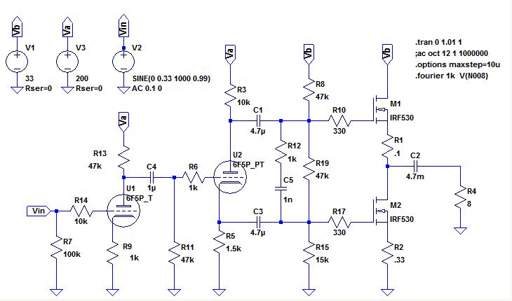

Posto questo circuito che ho fatto giocando con LTspice.
Mi fate delle critiche/commenti...sparate...sparate...

Che vuol essere? Penso di capire....
Secondo me R8 deve essere piccola (ti abbassa l'impedenza di uscita) e la tensione che pilota il transistor basso più piccola in ampiezza rispetto quella del transistor alto.
Comunque per capirci qui Comi utilizzava proprio gli irf530 che poi sostitui nella versione definitiva con i buz900 (mosfet laterali):
http://www.audiofanatic.it/Amplificator ... stato3.jpg
Se vuoi ti posto una simulazione che feci qualche tempo fa proprio con gli irf530 (ne ho molti in casa, non si sa mai che ci faccia qualcosa prima o poi).
POST-EDIT ad occhio le resistenze del partitore mi sembrano un po' altine per gli irf530. Vedi tu....

Originally posted by hobbit - 27/06/2007 :  11:25:36
Ciao Francesco,
ho preso spunto da quello di Comi e per fare un po' di prove ho utilizzato questo Mosfet.
Ho fatto delle simulazioni LTspice e da quello che dice lui dovrebbe funzionare....
Pero' se qualcuno di piu' esperto di me ci mette la testa e fa delle prove/simulazioni ne sarei contento, in modo da avere altre conferme oppure delle modifiche.
Poi c'e' anche la stranezza (ma questo anche negli altri circuiti) che con la frequenza di 1K funziona tutto bene e la distorsione e' bassa.
Se faccio la simulazione con la frequenza di 10K, Ltspice mi da una distorsione altissima.
Ma, ripeto, questo l'ho rilevato anche con altri circuiti.
Dove sbaglio?

Io ora non riesco a mettermi a fare simulazioni, forse fra qualche giorno. Questo è uno dei miei primi giochetti con ltspice:
Considera che butta fuori 10w, che le pcl85 le trovi ad un euro e lo stesso gli irf530. Costo stadio amplificazione 1%, costo alimentatore 99%.
A spanne nel tuo circuito l'impedenza di uscita non è proprio bassina, a parte il fatto che su R8 quanta potenza butti via?

Ciò che hai disegnato è uno stadio d'uscita a mosfet in configurazione quasi-complementare, seppur abbozzato.
L'idea è quella di usare dispositivi d'uscita dello stesso tipo (es. stai usando due mosfet a canale N, al posto di uno N e uno P, questa configurazione, nata con i bipolari, era dovuta alla difficoltà di reperire buoni transistor PNP, ancora difficili da produrre per le tecnologie di un tempo). Potrebbe sembrare ad un primo sguardo che il mosfet superiore lavori a drain comune (inseguitore di source, source follower, che dir si voglia) mentre quello inferiore a source comune.
Beh per come hai disegnato tu il circuito (in particolare i generatori di tensione per il segnale d'ingresso) parrebbe che sia così, e la tua scelta di un'elevata R8 (dove in realtà R8 dovrebbe essere uguale a R2) mi conferma che hai cercato di abbassare il guadagno del mosfet basso, per renderlo simile a quello del mosfet alto.
In realtà il circuito non si fa così: il segnale che pilota il mosfet basso non deve essere riferito a massa, ma all'uscita dell'amplificatore: in pratica puoi fare ciò, in via preliminare (ossia mantenendo i due generatori di segnale) collegando il terminale negativo di V1 all'uscita dell'amplificatore (mantenedo i due, V1 e V3, fuori fase tra loro, uno a +15 l'altro a -15). Come avrai intuito nel circuito "vero" questo si fa in tutt'altro modo, con un invertitore di fase riferito all'uscita...
L'altro problema che evidenzia il tuo schema è la scarsa PSRR, ovvero il circuito siffatto è estremamente sensibile ai disturbi dell'alimentazione, poichè questo entrano attraverso il partitore formato da R1, R4, R6, R7 direttamente ai gate dei mosfet, i quali riportano il ronzio direttamente sull'uscita.
Questo si può risolvere usando dei diodi e un trimmer per settare la corrente a riposo nei mosfet. Meglio ancora sarebbe sostituire R6 e R7 con dei pozzi/sorgenti di corrente costante, in tal modo il disturbo indotto dall'alimentazione nel circuito sarebbe praticamente zero.
Simulando il circuito poi si vede che il nodo d'uscita (prima del condensatore C6) non è perfettamente centrato alla metà della tensione d'alimentazione (invero piuttosto alta se davvero vuoi settare 1A come corrente a riposo), questo fa dissipare due potenze diverse ai mosfet, facendoli funzionare in modo diverso, oltre a perdere potenza d'uscita (perchè da un lato lo swing massimo disponibile in tensione è minore rispetto all'altro lato).
Con questo circuito arrivi a fare 20W su 8ohm con circa l'1% di THD. Sto provando a mettere su una versione riveduta e corretta: in linea di massima ti sconsiglierei di proseguire con l'uscita quasi-complementare (c'è il grosso problema di polarizzare i mosfet: la differenza di tensione tra i due gate è enorme (30V) e dovrebbe essere garantita con precisione al millivolt...), e passare ad un vero complementare, usando una coppia abbinata di mosfet a canale P e N come per esempio IRF530-IRF9530.

Bello, bello lavorare cosi'..... mi piace approfondire... :)
Sono partito con il circuito semi complementare perche' mi piaceva l'idea di lavorare con lo stesso mosfet.....
Didatticamente mi sembrava piu' complicato, e se avessi capito questo sarei stato avvantaggiato nel caso del complementare.
Ovviamente e' solo una mia sensazione.
La R8 l'ho messa cosi alta perche' in questo modo ottenevo bassa distorsione e alta potenza.
A me LTspice mi da 0,4 % di THD e picchi di 24-27 W in uscita.
Provando a lavorare con le due resistenza R2 e R8 con lo stesso valore (0.1 ohm) la THD sale enormemente e la potenza si abbassa molto.
Rimane comunque un classico circuito che funziona in Spice e non in realtà.
Piuttosto, ti direi da subito di orientarti verso le alimentazioni duali (±30V piuttosto che +60V e massa), costa meno (pensa ai C di filtro, e a quello d'uscita che non serve più) e viene tutto meglio...
Questo è molto importante, i risultati saranno enormemente superiori già per l'assenza del condensatore sull'uscita. Poi il mio è solo un consiglio, su come lo farei io...
